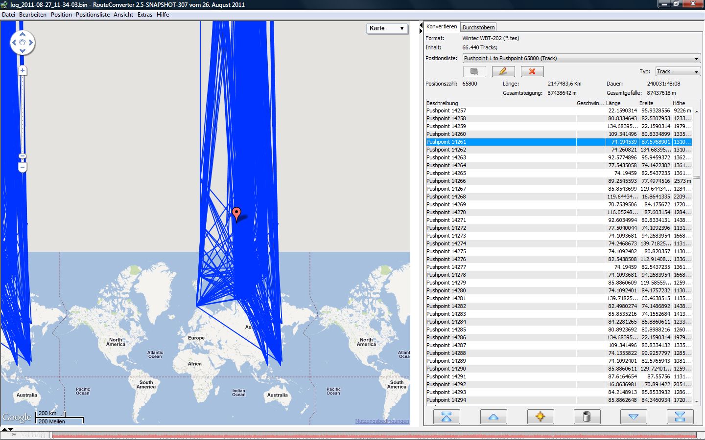

RE: Version 2.x liest GPS Logs nicht mehr - ragonaut - 29.08.2011
ich habe es gerade noch mal probiert mit einer LOG Datei vom letzten Wochenende. Nach rund 20 Minuten hat er sie doch noch geladen. Das Ergebnis ist naja interessant - siehe Screenshot.

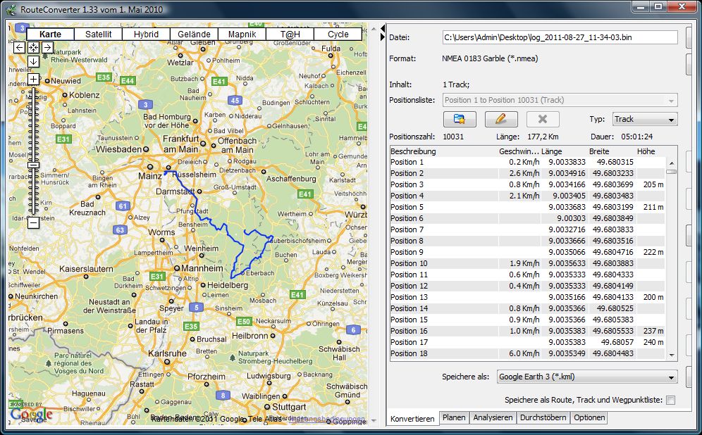

RE: Version 2.x liest GPS Logs nicht mehr - ragonaut - 31.08.2011
anbei ein Screenshot der gleichen Datei mit 1.33. Das Öffnen/Laden/Konvertieren dauert nur ein paar Sekunden. Er scannt durch einige Dateifomate bis NMEA... und dann ist die Darstellung i.O. Sogar die Geschwindigkeiten werden eingelesen.

RE: Version 2.x liest GPS Logs nicht mehr - routeconverter - 31.08.2011
Hallo Carsten,
danke für den Screenshot. Die Datei ist also kaputtes NMEA und leider greift sich in 2.x das Wintec WBT-202-Format die Datei und versucht sich leider erfolglos daran. Als kurzfristige Abhilfe funktioniert es, die Datei in *.nmea umzubenennen. Damit wird die Datei bei mir wieder als kaputtes NMEA erkannt.
