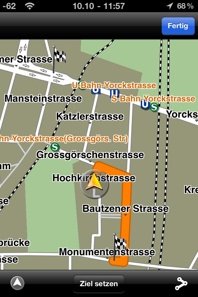

Navigon 1.8.0 startet und berechnet die Route (vom aktuellen Aufenthaltsort aus). Jedoch bricht die Route, siehe Screenshot, am ersten Punkt der importierten Route ab.

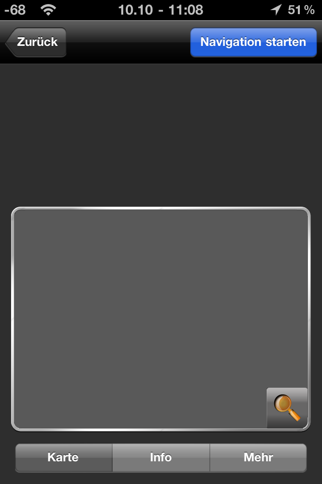

Bei den ersten beiden URLs startet Navigon:
Der Punkt bzw. die Punkte werden also nicht benannt.
Nach "Route berechnen" zeigt Navigon bei beiden URL das gleiche Zielfähnchen, den ersten Punkt.
Mehrere Punkte, sprich Zwischenziele, können als nicht übergeben werden.

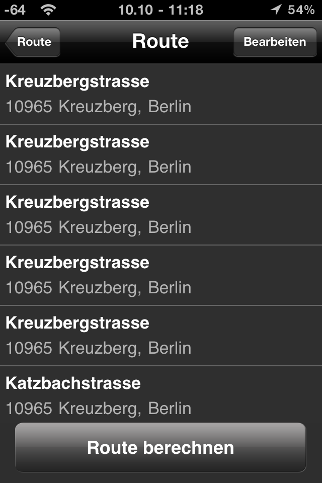

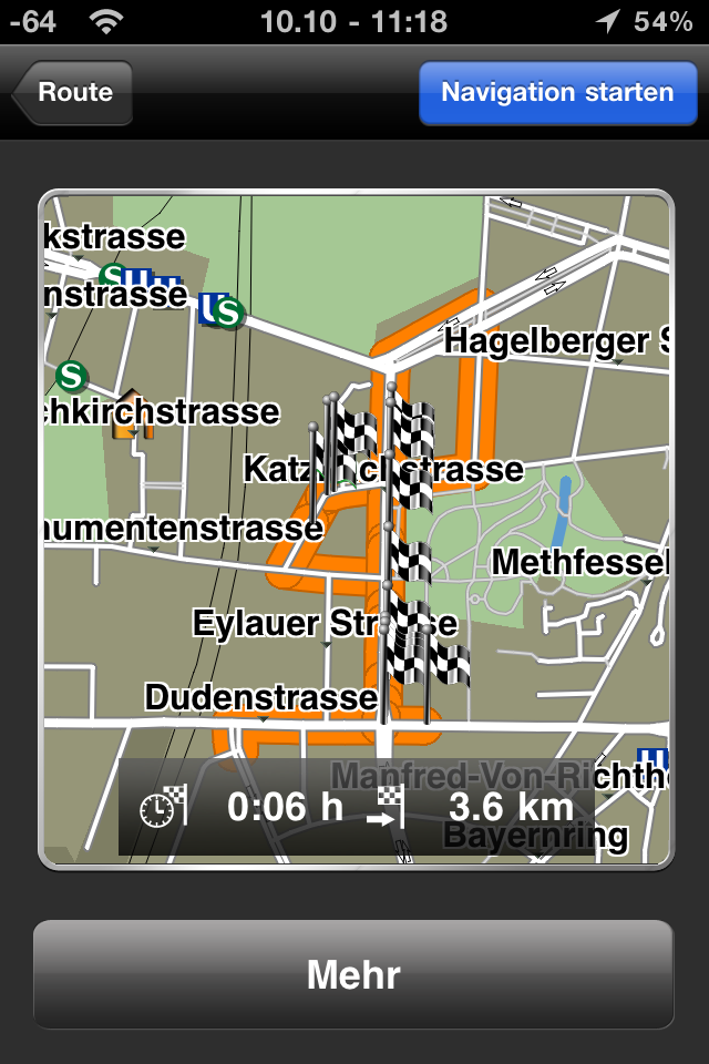

Bei der dritten URL ergibt sich Folgendes:
Auch hier wird offenbar nicht sinnvoll mit Zwischenzielen umgegangen.
Nach "Route berechnen" stürzt Navigon bei der dritten URL reproduzierbar ab.

Edit:
Ich habe nun mal manuell, direkt im iPhone, ein Zwischenziel eingegeben.
Navigon zeigt jedoch keine sinnvolle Route an.
Das Endziel scheint Einfluss auf die Berechnung der Route zum Zwischenziel zu haben.
Möglicherweise ein Bug von Navigon.

(10.10.2011, 10:24)saerdna Wrote: Bei der dritten URL ergibt sich Folgendes:
Jede Position ist ein Ziel.
