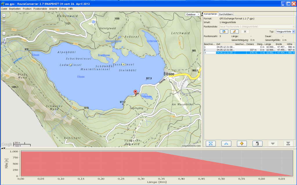

bin jetzt mit der 2.7 unterwegs. Der Formatfehler ist, wie Du ja schon geschrieben hast jetzt weg.

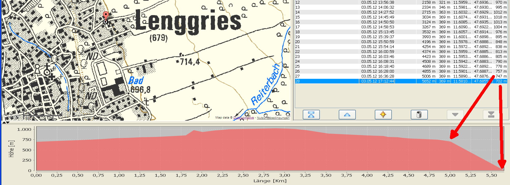

Seit längerem fällt mit auf, dass im Graphen der letzte Punkt auf 0 steht, obwohl in der Postitionsliste 702 steht: Letzte-Höhenangabe-Null.png
Was meinst Du?

Ich bekomme das hier nicht reproduziert. Sicher ist, daß alle Höhen- oder Geschwindigkeitsinformationen an die Graphikbibliothek übergeben werden, doch wo es dann hakt, ist mir schleierhaft. Ich dachte erst, daß es daran liegt, daß die letzte Position in Deiner Datei mehr als 10% der Gesamtstrecke entfernt von der vorletzten Positionen liegt. Doch das bekomme ich hier auch nicht nachgestellt. Magst Du mir die Datei zusenden, damit ich den Fehler nachstellen kann?

Beim 2.7 Snapshot 41 ist der Fehler weg. Der Höhengraph bleibt jetzt oben!
Hast Du den Fehler gefunden, oder ist er mit einer anderen Änderung "mitgefixed" worden?

Bei mir hat es gereicht, das Attachte File in die 2.6 zu laden.
Jetzt isser ja verschwunden. Und bleibt es hoffentlich auch Tongue
