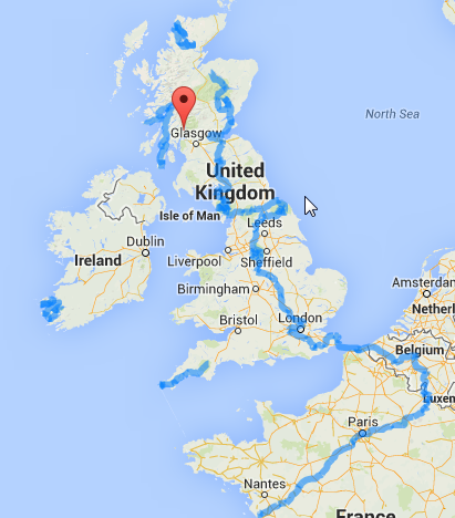

Darunter die Route, grosso modo, die ich bearbeiten will für 2014.... etwa 50.000 km und 6/7 Monate auf's Motorrad....
[Image: Europa2014_V001-920.jpg]

(21.11.2013, 10:17)pasa851 Wrote: Darunter die Route, grosso modo, die ich bearbeiten will für 2014.... etwa 50.000 km und 6/7 Monate auf's Motorrad....
Wow, Du hast wirklich großes vor.
