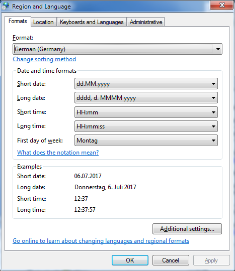

Obwohl bei mir folgendes spezifiziert ist (siehe Snapshot) wird trotzdem eine andere (die englische/US) Formatierung von RC verwendet :-(

(06.07.2017, 11:40)pstein Wrote: So ist es aber NICHT
das liegt an Java, die der RC als Laufzeitsystem benutzt. Dort gibt es eine sog. Locale. Diese gibt die Anzeigetexte (z.B. auch vom Filedialog) vor und auch die Formatierungen von Zeiten und Co.. Das Java hier nicht auf das Betriebssystem zugreift, dürfte an der Plattformunabhängigkeit von Java liegen. Nicht alle Betriebssysteme haben die getrennten Einstellmöglichkeiten.
Christian kann daran nichts ändern.
