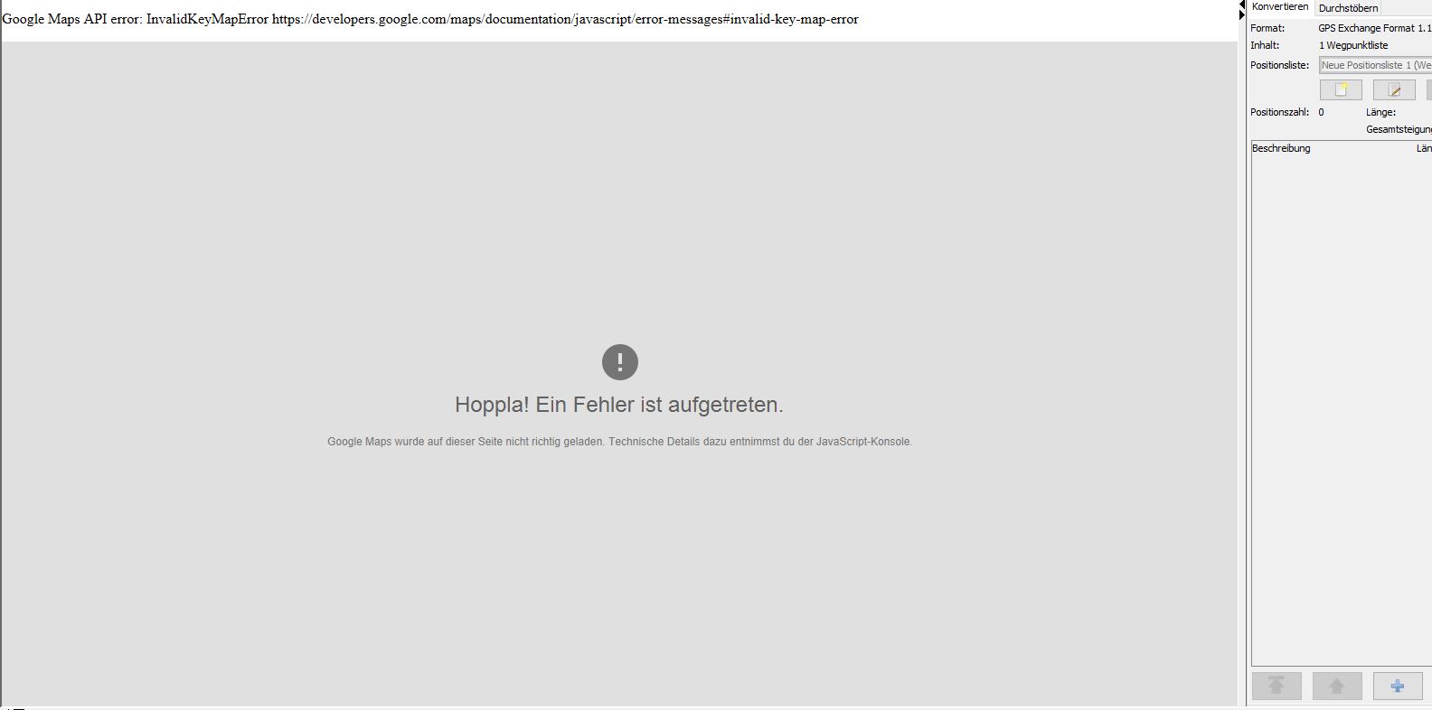

habe einen Api Key erstellt und beim Start von RC eingegeben. trotzdem bekomme ich keine Karten. Fehlermeldung: google maps api error.
wer kann helfen
RE: Api Key - routeconverter - 25.07.2018
Dafür brauchen wir mehr Informationen, wo es klemmt. z.B. die vollständige Fehlermeldung oder einen Screenshot

RE: Api Key - Rädlesführer - 25.07.2018
beiliegend Screenshoot
RE: Api Key - Mc Oban - 25.07.2018
(25.07.2018, 13:56)Rädlesführer Wrote: beiliegend Screenshoot
Dieses Bild erscheint nur bei falschem oder fehlendem API-Key !
