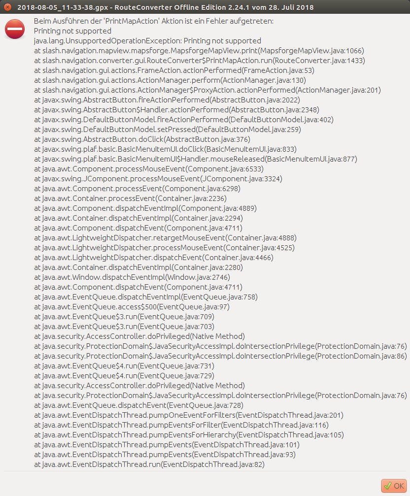

habe heute das erste Mal die Offline-Version unter LInux benutzt. Funktioniert alles - bis auf das Ausdrucken einer Karte mit Track: "Printing not supported", s. Anhang.
Gibts da eine Lösung?

(05.08.2018, 21:13)worie Wrote: Gibts da eine Lösung?
Hallo worie,
da müsste jemand herausfinden, wie man Mapsforge-Karten drucken kann und mir einen Pull Request auf github schicken. Den schaue ich mir gerne an, fürs Programmieren fehlt mir die Zeit.
