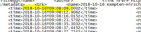

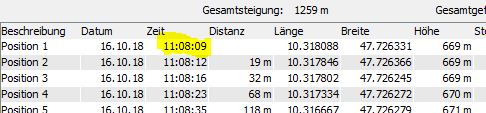

Meine gefahrenen Fahrradrouten zeichne ich mit Komoot auf. Häufig exportiere ich dann die gpx-Dateien, um diese im RouteConverter zu bearbeiten (Routen verbinden etc.). Seit einigen Wochen stelle ich fest, dass die im RC angeführten Zeitangaben jeweils um zwei Stunden nicht stimmen. Z.B.: Tatsächliche Startzeit  09:08:09, im RC angeführte Startzeit 11:08:09 (Bild1).
Öffne ich die gpx-Datei im WIN-Editor, werden auf die einzelnen Wegpunkte bezogen die richtigen Zeitangaben angeführt (Bild2).

war die tatsächliche Startzeit denn wirklich um 09:08:09, oder war sie um 11:08:09?
ein Tracker zeichnet die Uhrzeit normalerweise in UTC auf. RouteConverter zeigt die Zeit sicherlich so an, wie du sie von deiner Uhr ablesen kannst, also Mitteleuropäische Zeit (+1 h) bzw. Mitteleuropäische Sommerzeit (+2 h).

dann ist an deinem Handy oder in der App oder auf deinem PC die falsche Zeitzone eingestellt. Die Zeitangaben in GPX-Dateien sind immer UTC, egal in welcher Zeitzone auf der Welt du die Datei aufzeichnest.
Bei RC kannst du in den Einstellungen bestimmen, ob es dir UTC oder die Lokalzeit anzeigt, wobei die Lokalzeit aus der Zeitzonen- und Sommerzeit-Einstellung deines Rechners abgeleitet wird.
