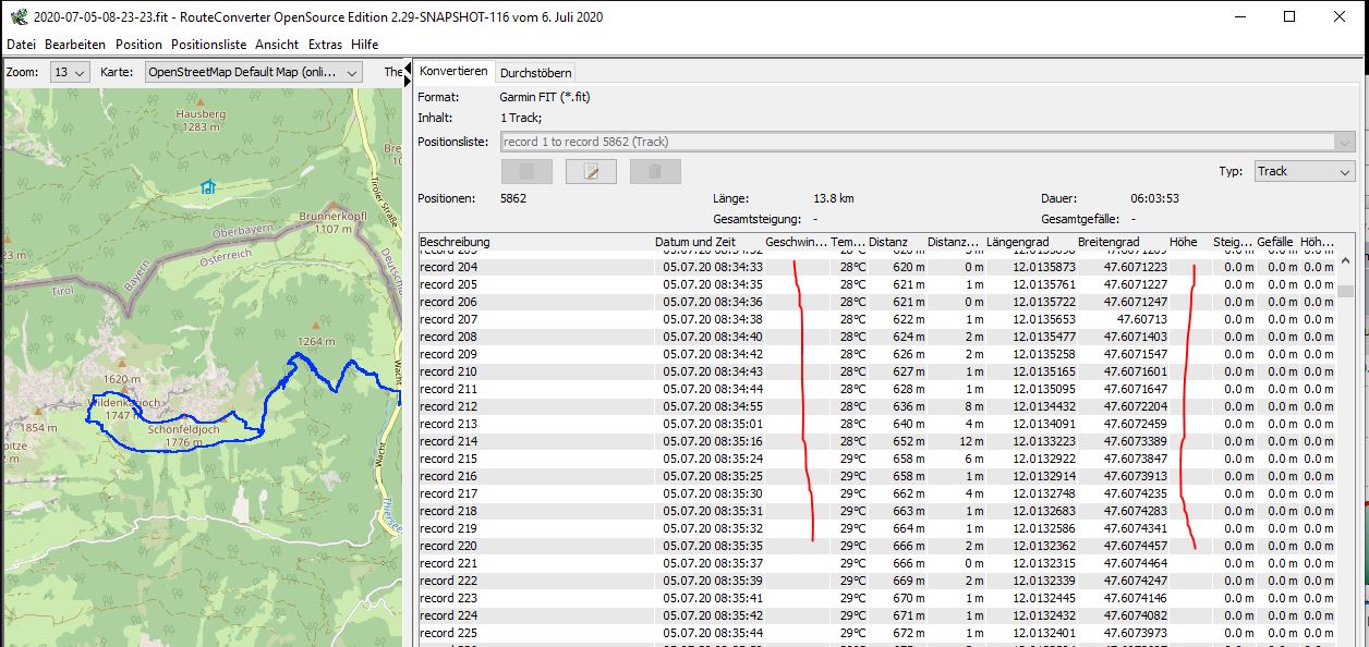

möchte mich erstmal für das sehr hilfreiche Tool bedanken, welche ich auch seit kurzem benutze um FIT->GPX zu konvertieren!
Version: 2.29-SNAPSHOT-116 vom 6.7.2020
Seit dem Update meiner Garmin Instinct auf Versio 7.x hat Garmin leider das FIT - Format geändert. Ich bekomme keine Höhen- und Geschwindigkeitsdaten mehr mit RC. File: fit_import_2.29_s_116.JPG fit_import_2.29_s_116.JPG

(06.07.2020, 16:51)tom_muc Wrote: Seit dem Update meiner Garmin Instinct auf Versio 7.x hat Garmin leider das FIT - Format geändert. Ich bekomme keine Höhen- und Geschwindigkeitsdaten mehr mit RC. File: fit_import_2.29_s_116.JPG
Ich habe das FIT SDK auf die neueste Version gebracht und siehe da: es tauchen tonnenweise neue Felder auf. Anscheinend schreibt Dein Gerät nun keine "normale" Geschwindigkeits- und Höheninformation sondern eine "erweiterte". Ich habe RouteConverter jetzt so erweitert, dass erst für die "erweitere" und dann auf die "normale" Geschwindigkeit geschaut wird.
Bitte teste die neueste Vorabversion und berichte!
RE: Garmit FIT, Höhe + Geschwindigkeit fehlen - tom_muc - 11.07.2020
vielen Dank. Das hast aber schnell hinbekommen. :-)
Habe ca. 30 Tracks von der Uhr ausprobiert. Das überspannt Softwareversion 6.00 bis 7.x.
Jeder Track wurde korrekt und vollständig angezeigt.
Deine Idee erst auf erweitert und dann auf normal zu schauen funktioniert also.
Probleme hab ich in der Vorabversion keine gefunden.
