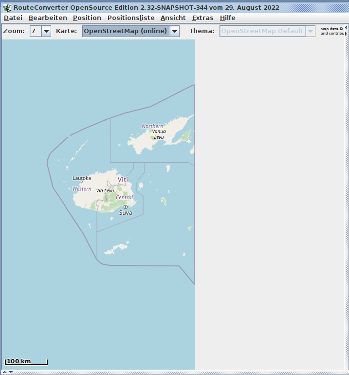

Moin,
https://forum.routeconverter.com/thread-3646-lastpost.html hat mich dazu gebracht, das mal näher anzusehen. Mir scheint, daß die für die Kartendarstellung verwendete Bibliothek nicht mit der Datumsgrenze klarkommt, was z.B. dazu führt, daß man Teile von Polynesien und Mikronesien nicht am Stück anzeigen lassen kann:

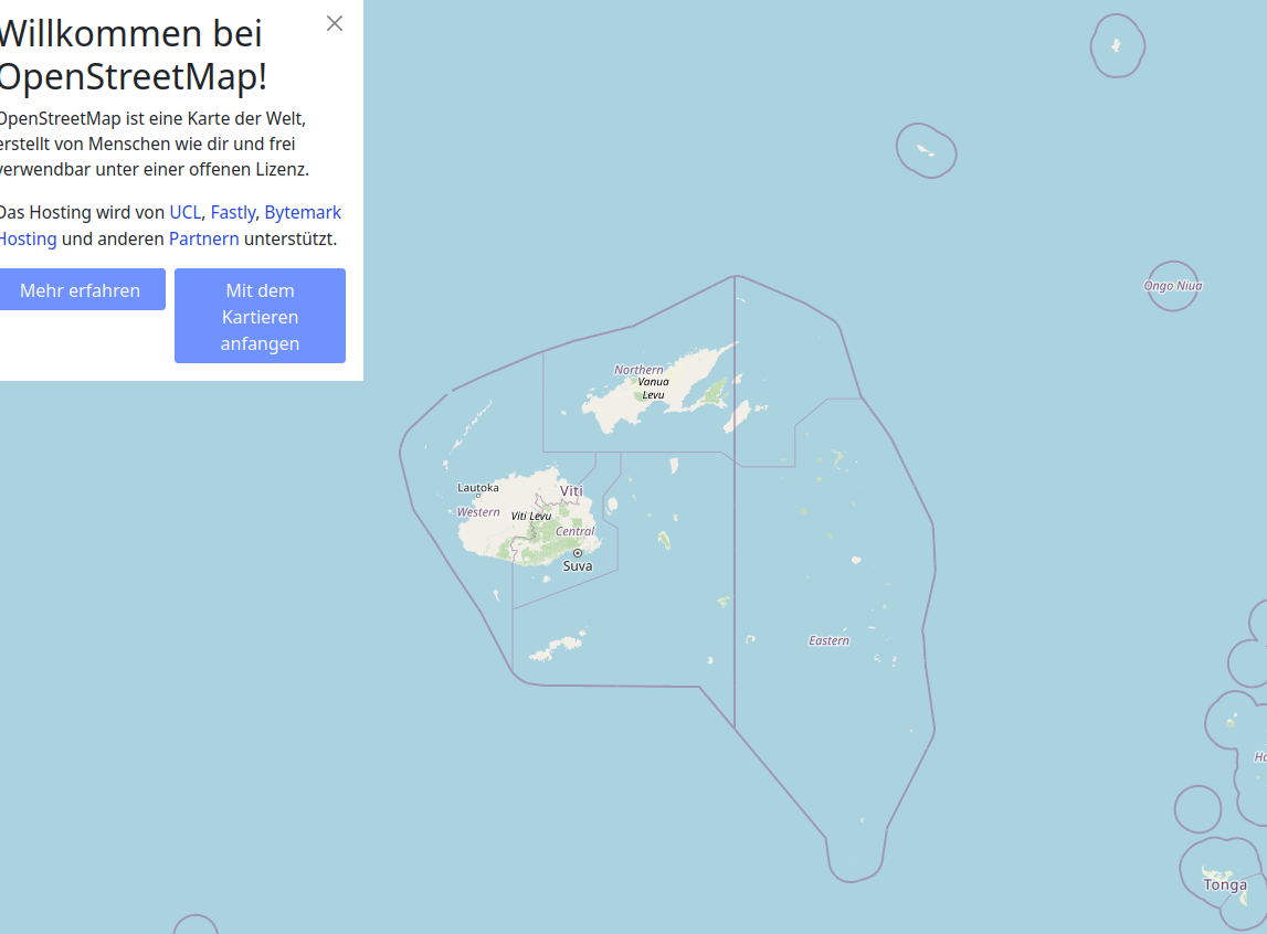

Zum Vergleich die gleiche Gegend direkt bei OSM:
Ist da Abhilfe möglich?
RE: Datumsgrenzen-Problem - routeconverter - 20.09.2022
(20.09.2022, 07:43)nordlicht Wrote: Ist da Abhilfe möglich?
Scheinbar haben die mapsforge-Entwickler die Idee, dass die Karte ein Ende hat. Beim Lesen des Sourcecodes steige ich hier irgendwo aus: https://github.com/mapsforge/mapsforge/blob/14565cccd98d6d4d53da585be04eb9c80b8779ad/mapsforge-map/src/main/java/org/mapsforge/map/util/LayerUtil.java
Vielleicht kann https://github.com/devemux86 das erklären?
