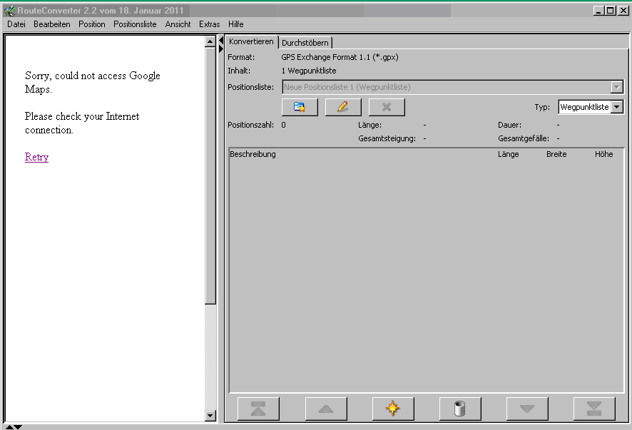

Grüß Euch,
ich habe ein Proglem mit Google Maps. Er maldet im Fenster vom RouterConverter 2.2:
Sorry, could not access Google Maps. ....
Das Internet funktioniert aber (Mozilla, WinXP).
Wäre schön, wenn mir da einer helfen könnte.
MfG
baufix
RE: Sorry, could not access Google Maps - routeconverter - 09.02.2011
Hallo baufix,
ein Screenshot und das RouteConverter.log (siehe FAQ) wären hilfreich.

RE: Sorry, could not access Google Maps - routeconverter - 10.02.2011
(09.02.2011, 15:31)baufix Wrote: Ich weiß jetzt leider nicht, ob ich sehe, daß die Daten mitgehen (2 Dateien solloten es sein).
Hallo baufix,
die Dateien sind dabei, doch das Log enthält nur Einträge vom September von der uralten Version 1.33. Gibt es nichts neueres?
Quote:12.09.2010 14:26:51 slash.navigation.converter.gui.RouteConverter startup
INFO: Started RouteConverter 1.33 vom 1. Mai 2010 on Windows XP 5.1 x86 with Java 1.6.0_20 and 253 MByte heap
Und im Juli hast Du schon Probleme mit der Karte gehabt?
Quote:25.07.2010 18:04:29 slash.navigation.converter.gui.mapview.BaseMapView$9$1 run
SCHWERWIEGEND: Unable to call RouteConverter from Webbrowser via port 1253.
Please check your firewall settings.
RE: Sorry, could not access Google Maps - baufix - 11.02.2011
Ich habe eine ältere Datensicherung installiert. Jetzt geht alles wieder. Ich danke allen, die sich bemüht haben. Im übrigen möchte ich Christian Pesch für das tolle Programm bedanken.
