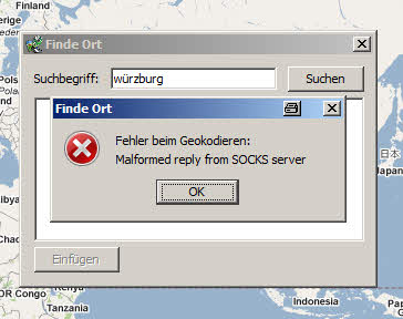

ich benutze den Routeconverter nun schon ein Weile und plane all meine Routen mit diesem Tool. Zu Hause geht das auch super gut. Bin ich in der Firma, kann ich ihn zwar benutzen, habe aber ettliche Probleme w.zB. bei "Finde Orte" oder "Daten verfolständigen". Bei "finde Ort" bricht er mit der Meldung ab: "Fehler beim Geokodieren: Connection Reset" Ich habe auch schon versucht, die Webvariante zu benutzen, diese schlägt aber auch fehl. So wie es aussieht, hat das Programm mit dem Proxy ein Problem. Kann man irgendwo ihm einen Proxy eintragen bzw. was könnte noch die Ursache sein?

Dort geht es leider auch nicht. Wenn ich mit Wireshark den Netzwerkverkehr beobachte, sehe ich absolut nichts vom RC, dass er irgend wohin will.
Er braucht aber sehr lange, bis der Fehler angezeigt wird. Er sagt auch diesmal einen anderen Fehler und zwar diesen Socks Fehler.
Gruß Bill
