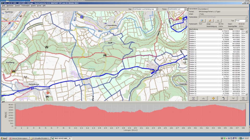

(23.10.2013, 21:45)routeconverter Wrote:
(23.10.2013, 12:52)womisa Wrote: Bei mir wird Rechts und Links etwas vom Track abgeschnitten und somit ist der Track nicht ganz zu sehen. Aber trotzdem ist das super! Man ist halt nie zufrieden.....sorry(!) selbst mit solchen Kleinigkeiten, dass etwas vom Track abgeschnitten wird. Früher war das "Mückenschiß" suchen wesentlich schwieriger.
Schick mir doch die Datei, dann kann ich leichter herausfinden, warum etwas abgeschnitten wird.
..gerne! Anbei ein Bild und die entsprechende GPX. Geladen und nichts verändert.
Ergänzung: Bei geladenem Track und einem Themswitch wird der Track sehr klein dargestellt....
