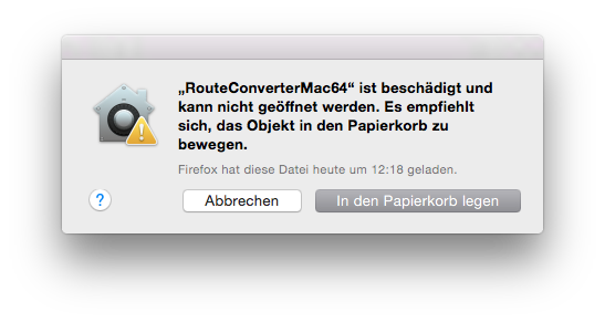

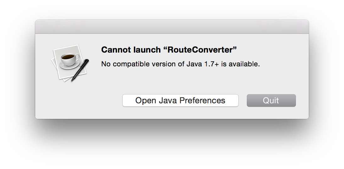

Ich teste gerade die Vorabversion für Mac. Ich habe hier auf zwei MBPs (Retina und non Retina) das Problem, dass die Vorab-Version sich nicht ausführen lässt. Anbei die beiden Screenshots.
Und auf dem anderen Rechner:
Ich orakel in dem Zusammenhang mit der ersten Fehlermeldung noch bei der Entwicklung von RyCON rum, auf dem zweiten MBP ohne Retina-Display ist die Fehlermeldung leicht anders.
Die Jars hingegen lassen sich einwandfrei starten.
