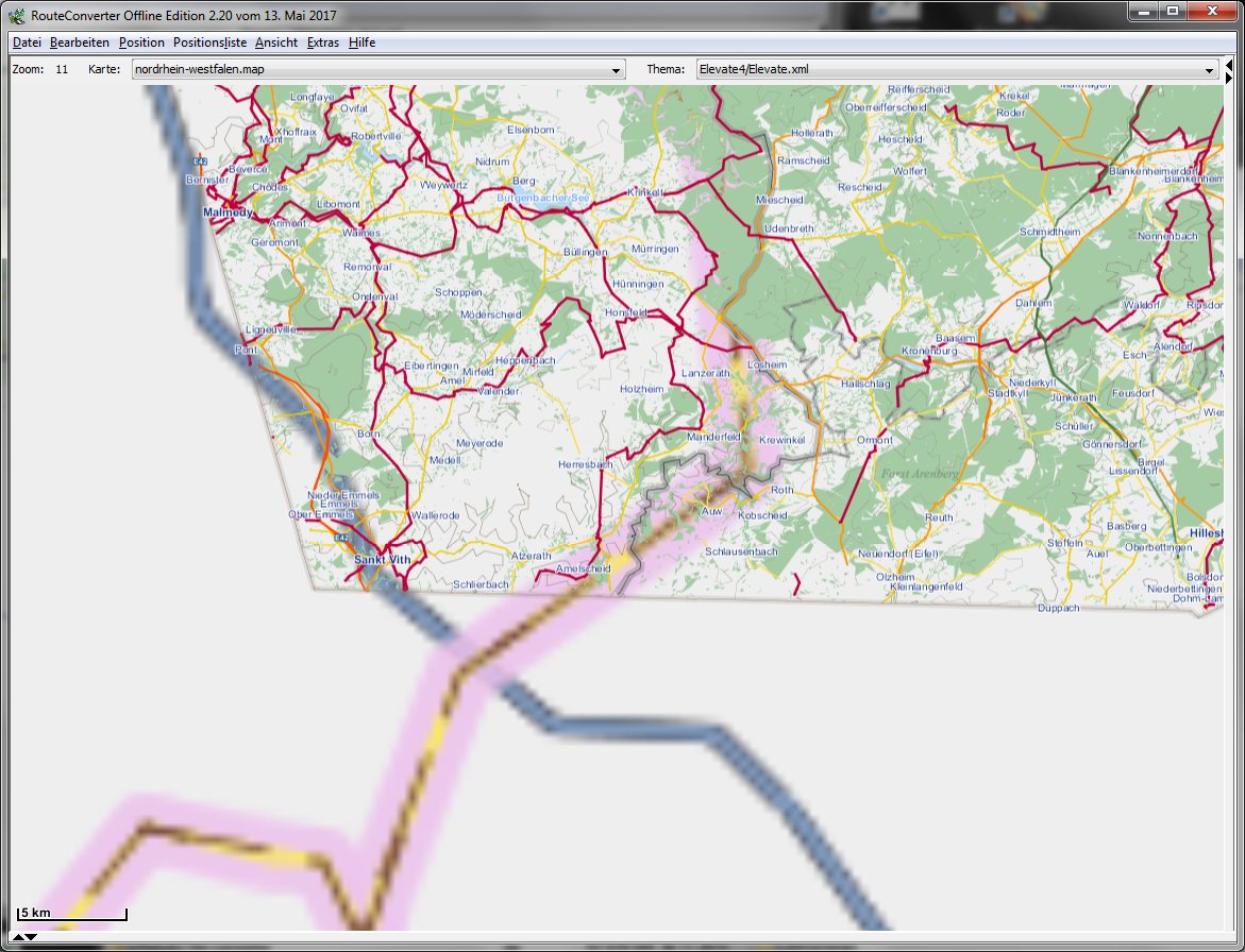

- Beim initialen Aufruf wird in der kleinsten darstellbaren Zoomstufe der zuletzt verwendeten Karte gestartet.
- Einige Karte (im Beispiel Openandrmaps NRW) beinhalten eine grobe Übersichtskarte, die beim Start in kleinster Zoomstufe mit angezeigt wird und permanent beibehalten wird, d.h., bei (teil-)transparenten Themen schimmert sie auch bei größeren Zoomstufen durch - manchmal scharf, manchmal unscharf vergrößert.

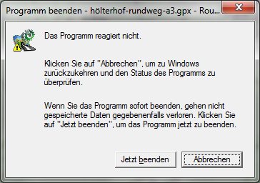

Eine Route lässt sich wahlweise in einen Track oder eine Wegpunktliste konvertieren, aber nur genau ein !mal.
Zwar stürzt das Programm nicht ab, die Route wird danach aber nicht mehr angezeigt.
Andere Routen, Tracks e.t.c lassen sich zwar laden und tauchen auch in der Wegpunktliste auf, werden aber ebenfalls nicht angezeigt!
In einem solchen Zustand lässt sich das Programm nicht mehr beenden, die Java Runtime muss mit einem task manager abgeschossen werden.

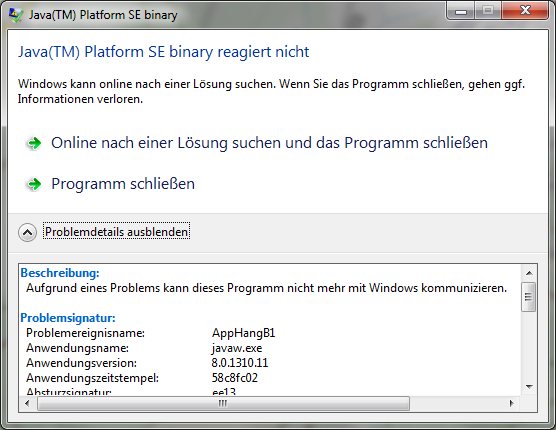

Da ist irgendetwas faul auf Deinem System.
Im Screenshot kann man sehen, dass Java 8 Update 131 benutzt wird und dass Windows AppHangB1 diagnostiziert. Also eine Anwendung, die JVM, holt keine Events mehr vom Betriebssystem ab. Mysteriös.
Hast Du mal Java deinstalliert und neu installiert? Ist das ein Windows 7?

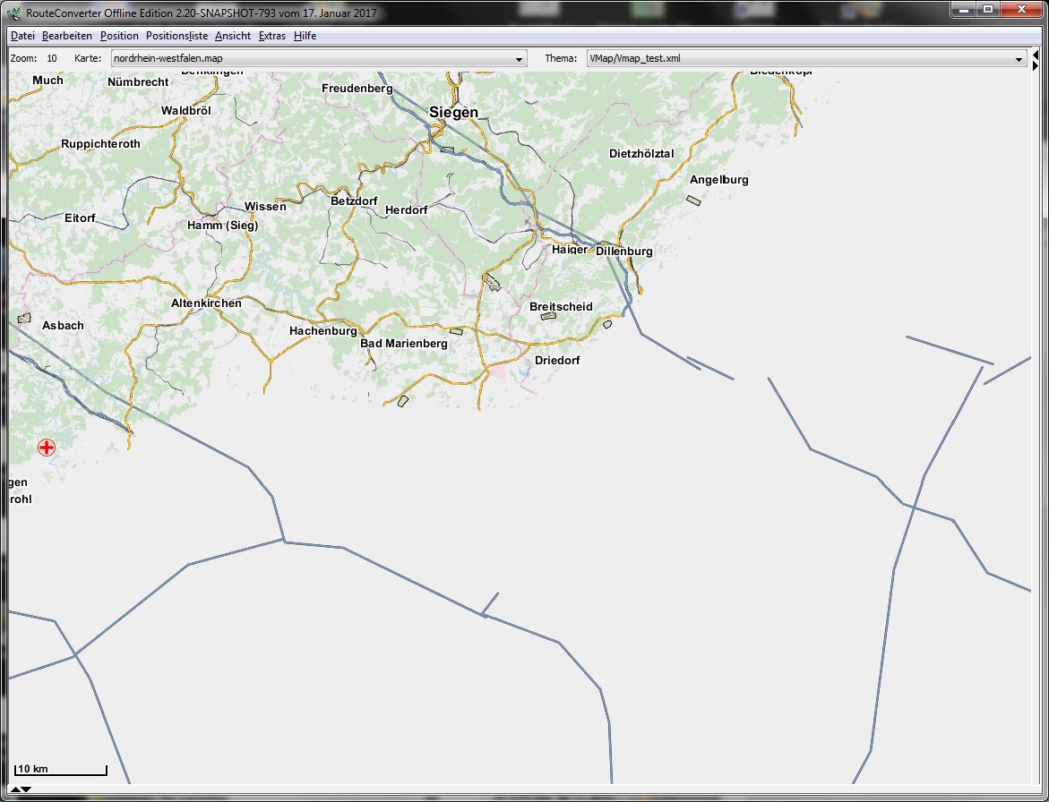

Wenn die Übersicht einmal dargestellt wurde, bleibt sie gecacht.
Bei Themen mit Transparenz (FZK, mein VMap) ist sie anschließend in sämtlichen Zommstufen der zugrundeliegenden Karte sichbar.
Wenn ich nach Kartenwechsel die Zoomstufe auswähle, wo zuvor eine Übersichtskarte generiert wurde, wird genau diese Übersichtskarte von der zuvor verwedneten Karte in den Hintergrund geschoben und bleibt dort auch über alle Zoomstufen bestehen.
Wenn ich den RC mit gecachter Übersichtskarte beende und neu starte, taucht diese Übersicht vom Start weg auf auf und zaubert plötzlich Transparenz in Themen, welche eigentlich nicht transparent sind wie OAM, Tiramisu, Elevate oder auch das Standard-Osmarender
