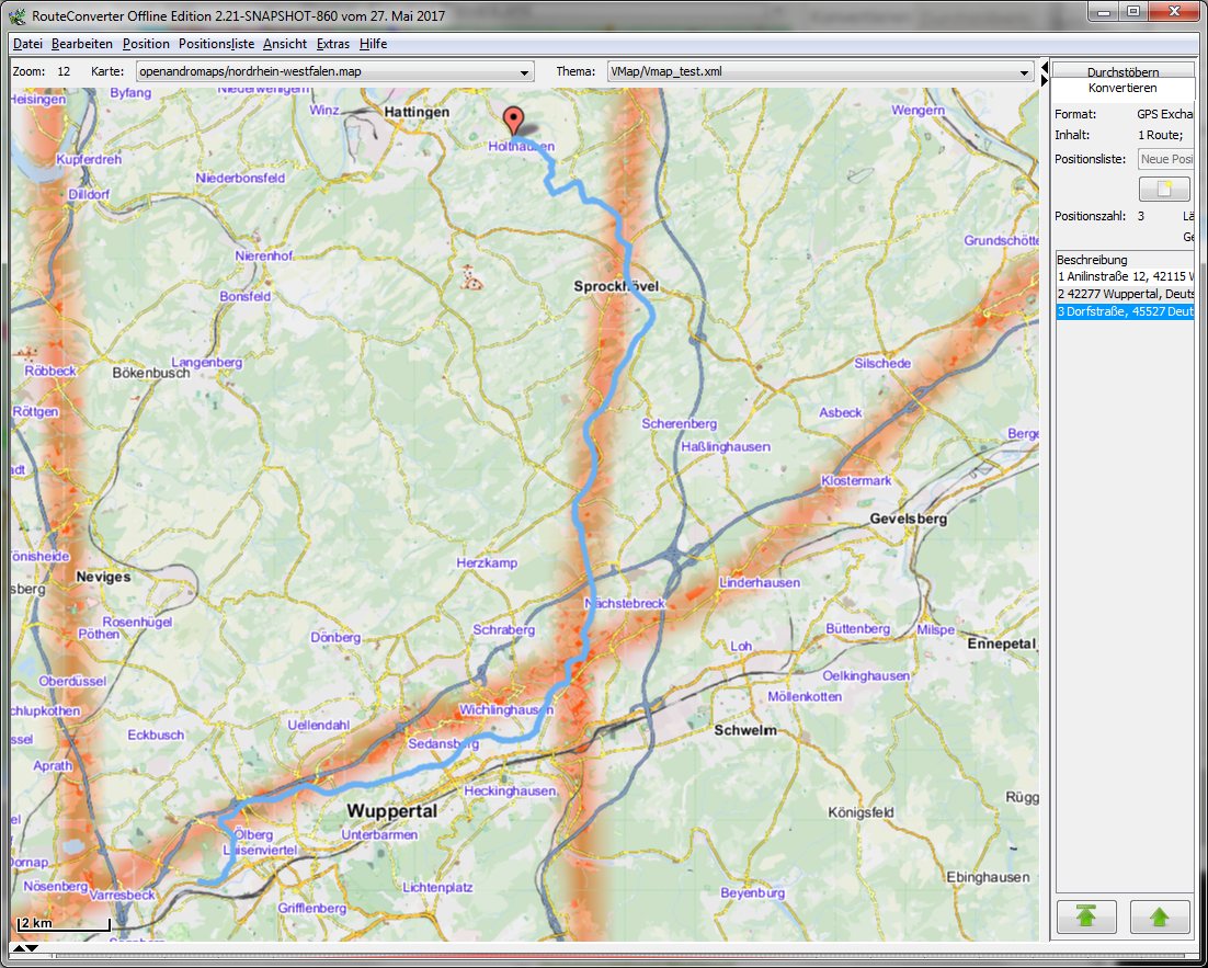

Ich konnte mich nicht mehr erinnern, ob ich den Brouter jemals unter dem RC bewusst genutzt hatte, daher vermisste ich zunächst eine Aufruf-/Startmöglichkeit. Durch Probieren fand ich schließlich heraus, das der Brouter durch eine "Routenkonvertierung" im (bei mir eigentlich permanent ausgeblendeten) seitlichen Wegepunktfenster gestartet wird.
Soweit, sogut.., es mündete bei mir schließlich in folgender Vorgehensweise:
1. Startpunkt anlegen.
2. Erste vermutliche Zwischenstation anlegen.
3. In der Listenauswahl "Route" selektieren.
--> zunächst wird eine gestrichelte Luftlinie sichtbar, die innerhalb von Sekundenbruchteilen durch die ermittlete Route ersetzt wird
4. Bei Anlage weitere Zwischenziele bzw. des Ziels wurde in Sekundenbruchteilen neu geroutet!
Fazit:
- Die RC/Brouter Kombi ist das mit Abstand!! schnellste Routinggeschehen, welhes ich bisher gesehen habe! 50km Routen in deutlich! unter einer Sekunde auf einem alten Dualcore!!!!
Dieselbe Routenanforderung benötigt in einer virtuellen Androidumgebung auf einem hochgetakteten Quadcore ca. 1 Minute!!
Dafür gibt es aber auch eine schöne Punktwolken-Animation zu betrachten
Nachteil des Turbuspeeds bzw. des fehlenden Brouterdialogs ist der Wegfall der Anforderung von Alternativrouten.
Einzige Möglichkeiten für Alternativen ist die Änderung des Profils in den Optionen.
Daher empfahl sich für den RC zunächst eine andere Vorgehensweise als mit LOcus/Oruxmaps:
Ausschließliches Routen von Zwischenstation zu Zwischenstation...
Wenn einem das Ergebnis nicht gefällt, einfach den zuletzt angelegten Punkt löschen und solange einen näher gelegen anlegen, bis die ermittelte Route den persönlichen Vorstellungen entspricht.
Es wäre ja auch zu schön, so hat die Geschichte letztendlich einen große Widerhaken:
Wie bekomme ich die Route exportiert???
Im Wegpunktfenster befinden sich nach wie vor nur die angelegten Zwischenziele/Punkte.
Ich erinnerte mich dunkel..., Zwischenstationen einfügen...
Leider klappt das nur mit genau zwei marlierten Station
Wähle ich mehr als zwei bzw. alle vorhandenen aus werden nur die Zwischenstationen zwischen den ersten beiden Punkten einfügt, danach hagelt es NullPointerExceptions.
Wähle ich zwei benachbarte Punkte aus, werden die fehlenden eingefügt, wähle ich anschließend ein weiteres Paar aus, gibt es eine NPE... keine Daten vorhanden..
Fazit 2:
Für mich persönlich ohne Alternativrouten leider nur bedingt brauchbar, längere Routen müssen aus mehreren Teilrouten zusammenkopiert werden.
Wirklich G E N I A L wäre das Einfügen sämtlicher ermittelter Zwischenstationen zum anschließenden Export, schließlich wird die Route ja komplett angezeigt.
Andere Auffälligkeiten:
Sobald der Brouter aktiviert wurde, wird nur noch der Zielpunkt mit einem Marker versehen, die Marker von Startpunkt und Zwischenzielen verschwinden.

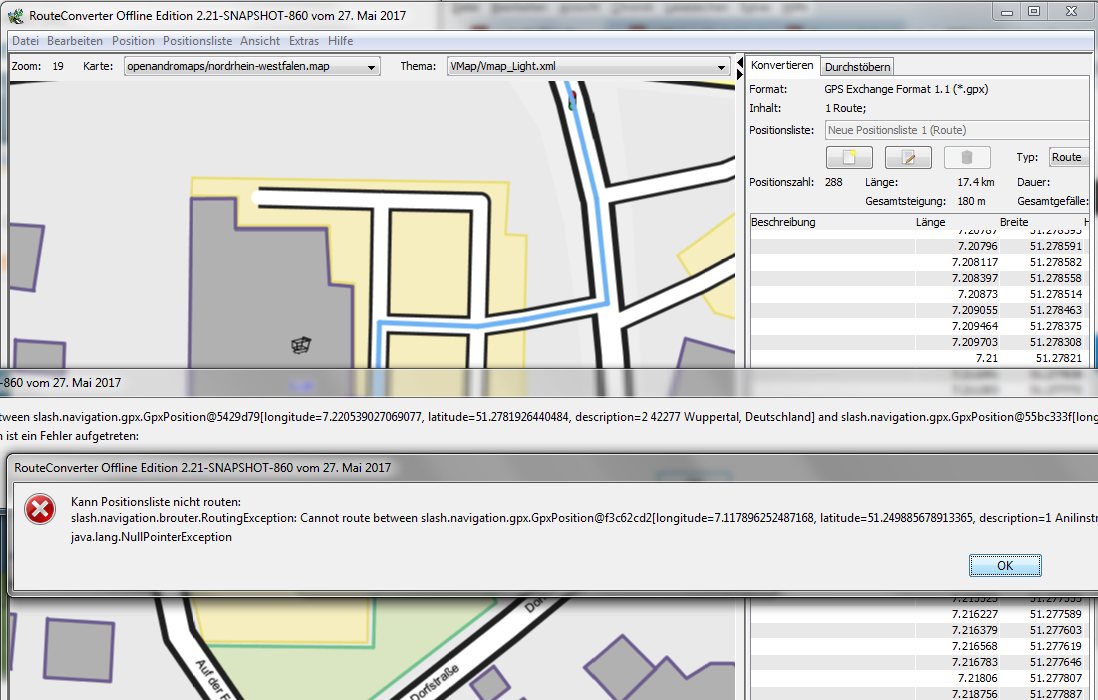

Unter Windows klappte gelegentlich der erstmalige Brouteraufruf nicht: timeout >1 sec.
Beim zweiten Versuch war die Route immer unmittelbar da.
Unter Ubuntugab es eine ähnliche Fehlermeldung.
Kurios, wurde die Route im zweiten Versuchermittelt, blieb sie permanent sichtbar.
Wenn man dann z.B. nachträglich das Profil in den Optionen ändert wird die neu ermittelte Route zusätzlich ins Bild gemalt, auch bei Anlage weiterer Zwischen-/Ziele bleiben die Routen sichtbar.

Das klingt wirklich doof. Könntest Du mir die beiden Positionen schicken, damit ich genau das, was Du siehst, bei mir nachvollziehen kann?
(11.08.2017, 17:40)bianchifan Wrote: Sobald der Brouter aktiviert wurde, wird nur noch der Zielpunkt mit einem Marker versehen, die Marker von Startpunkt und Zwischenzielen verschwinden.
Das bekomme ich ab und zu immer mal wieder berichtet, aber ich kann es nicht reproduzieren. Über einen Ablauf, der da Problem sicher reproduziert wäre ich total erfreut.
(11.08.2017, 17:40)bianchifan Wrote: Unter Windows klappte gelegentlich der erstmalige Brouteraufruf nicht: timeout >1 sec.
Ist eine Sekunde zu wenig Timeout für 2 Positionen?
(11.08.2017, 17:40)bianchifan Wrote: Kurios, wurde die Route im zweiten Versuchermittelt, blieb sie permanent sichtbar.
Das soll nicht sein. Durch welche Funktion bekommst Du " die Route im zweiten Versuch ermittelt" hin?

Ich kann die Exceptions auch nicht nachvollziehen. Manchmal verhält es sich so, wie von Bianchi beschrieben, manchmal klappt's auch mit mehreren Zwischenpunkten, manchmal GAR NICHT. Beende ich dann den RC und starte neu, dann funktioniert es häufig problemlos. Sobald es aber einmal eine Exception gab, funktioniert das Routing während dieser Session überhaupt nicht mehr. Auch dann nicht, wenn ich eine komplett neue Datei anlege, zwei Punkte setze und zu routen versuche. Fortwährende NPEs. Nur Neustart hilft dann.
@Bianchi, wegen Export: Eine Route ist nunmal eine Route, und die besteht nur aus End-, Start-, Zwischenpunkten. Um die Koordinaten der gerouteten Strecke zu exportieren, muss sie Route in einen TRACK umgewandelt werden.
Posts: 7,671
Threads: 236
(20.08.2017, 13:54)SaschaT Wrote: Ich kann die Exceptions auch nicht nachvollziehen. Manchmal verhält es sich so, wie von Bianchi beschrieben, manchmal klappt's auch mit mehreren Zwischenpunkten, manchmal GAR NICHT. Beende ich dann den RC und starte neu, dann funktioniert es häufig problemlos. Sobald es aber einmal eine Exception gab, funktioniert das Routing während dieser Session überhaupt nicht mehr. Auch dann nicht, wenn ich eine komplett neue Datei anlege, zwei Punkte setze und zu routen versuche. Fortwährende NPEs. Nur Neustart hilft dann.
Könntest Du mir das Log mit den Exceptions schicken?

Das teilweise umständliche und zeitraubende Verhalten mit aktiviertem Brouter ist mit der neuen Version wohl hinfällig.
Erfreulich ist ebenfalls, dass ich einige Routen mit mehr als zwei markierten mit Zwischenstationen ergänzen und VOLLSTÄNDIG abspeichern konnte!
Aber leider nur einige.
Und von diesen einigen gab es manchmal Probleme beim Öffnen, wenn sie als "Route" abgespeichert wurden.
Oftmals kam es es aber zu sehr merkwürdigen und nicht nachvollziebaren Ergebnissen, die von mal zu mal differierten.

Ich lade gerade eine neue Vorabversion hoch, die sich wieder ein Stückchen besser verhalten sollte. Ich habe da eine ganze Reihe von Instabilitäten und Inkonsistenzen beheben können, die sich mit Deiner Testdatei gut reproduzieren ließen.
(26.09.2017, 17:14)bianchifan Wrote: Oftmals kam es es aber zu sehr merkwürdigen und nicht nachvollziebaren Ergebnissen, die von mal zu mal differierten.
Nach längerem Debugging lag das an der nicht thread-safen Benutzung von BRouter.
(26.09.2017, 17:14)bianchifan Wrote: RC gestartet, Wegpunktliste erfasst oder gpx geladen, in Route konvertieren -> Route wird in Sekundenbruchteilen erstellt und gezeichnet! Super bis dahin.
Alle fünf Punkte markiert und Zwischenstationen einfügen -> in den meisten Fällen wird die Route neu gezeichnet (Farbwechsel), der nur indirekt sichtbare Cursor hoppelt den Weg mehrmals hin und her und zu guter letzt werden die Stationen zwischen die ersten drei eingefügt, die restlichen verworfen und die Route zu den letzten beiden erscheint als Strich in der Landschaft, der Cursor/Wegpunktmarkierung wird irgendwo zufällig positioniert, keine Länenangabe in der Positionsliste.
Das ist bei mir jetzt fehlerfrei. Probleme gibt es noch, wenn man dann von Route auf Track umschaltet: da wird nicht die ganze Route von der Karte entfernen.
