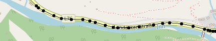

ich meinte schon die einzelnen Punkte des Tracks, keine Wegpunkte, und eine Darstellung ungefähr so wie diese hier (aus einem anderen Programm), wo die einzelnen Punkte des Tracks klar sichtbar sind:
[Image: attachment.php?aid=2425]
Selbst mit obigem Tipp von @nordlicht sind die Punkte nur sehr schwach sichtbar:
[Image: attachment.php?aid=2430]
- wenn die Farbe der Punkte getrennt gesetzt werden könnte, würde das eben viel helfen, dann könnte man sie z.B. wie in obigem Screenshot auf #000000 (Schwarz) setzen und sie würden sich klar vom Track abheben, wie in diesem Mockup:
[Image: attachment.php?aid=2431]

(01.08.2021, 10:42)Lennart Wrote: Selbst mit obigem Tipp von @nordlicht sind die Punkte nur sehr schwach sichtbar:
Jetzt wirds klarer. Das ist ein Seiteneffekt des Routings: Der Routinglinienzug besteht nur aus Linien. Die einzelnen Linien haben identische Start- und Endkoordinaten und überlappen sich daher. Durch die Breite der Routinglinie und die leichte Transparenz sieht man eine stärkere Abdeckung der Karte. Den könnte man für einen "Punkt" halten.
