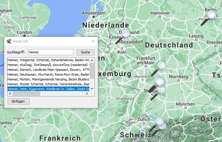

Ich habe gerade eine neue Vorabversion hochgeladen, die die Suchergebnisse auf der Karte als Vergrößerungsgläser anzeigt. Wie immer war die Suche nach einer geeigneten SVG-Grafik mit genügend Transparenz das größte Problem. So richtig gut finde ich das noch nicht, aber ich habe noch keine bessere Grafik gefunden.

Funktional geht das in die richtige Richtung, daran gefällt mir aber nicht, daß alle Suchergebnisse ein Lupen-Icon bekommen. Aus meiner Sicht sollte entweder nur der in der Suchergebnis-Liste ausgewählte Treffer markiert werden oder die Grafiken in der Karte zwecks Auswahl klickbar sein.

(21.12.2021, 14:08)nordlicht Wrote: Funktional geht das in die richtige Richtung, daran gefällt mir aber nicht, daß alle Suchergebnisse ein Lupen-Icon bekommen. Aus meiner Sicht sollte entweder nur der in der Suchergebnis-Liste ausgewählte Treffer markiert werden oder die Grafiken in der Karte zwecks Auswahl klickbar sein.
Volle Zustimmung. Entweder nur markiertes Suchergebnis oder aber, falls im Code nicht anders möglich, das gerade im Kontextmenü markierte Suchergebnis auf der Karte klar kenntlich machen. Sei es durch eine andere Farbe oder aber durch Zentrieren der Karte auf genau dieses Suchergebnis.
Auf der Karte klickbar -> Einfügen zwischen den 'nahesten' beiden existierenden Wegpunkten wäre dann noch eine mögliche Erweiterung.

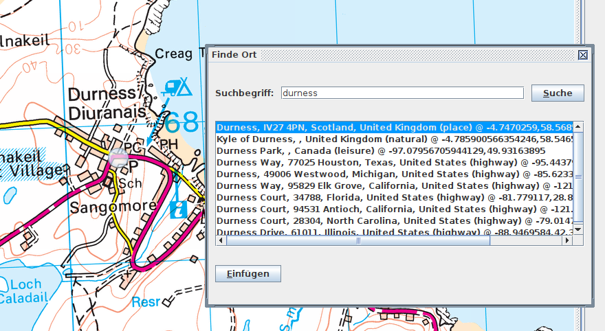

Ich markiere jetzt die markierten Suchergebnisse auf der Karte und scrolle die Karte dahin – mit einer testweise abgespeckten Version der überkandidelten Lupe, weil mir Hans Variante zu "dröge" daherkam – ich finde, dass sollte optisch zur Markierung passen und nicht zu den Wegpunkten.

Probiert es aus – es gibt eine 2. Iteration online.
Damit könnte ich wunderbar arbeiten:
(21.12.2021, 17:16)kumo Wrote: Damit könnte ich wunderbar arbeiten:
Smile Ich auch:
Die Lupe könnte noch ein bißchen mehr Kontrast vertragen, wirkt in dieser Karte etwas flau. Wink
