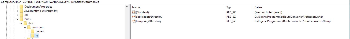

Die Pfadangabe in der Registry in
HKEY_CURRENT_USER\Software\JavaSoft\Prefs\slash\common\io
ist also für die zusätzlich angelegten Arbeits-Dateien.

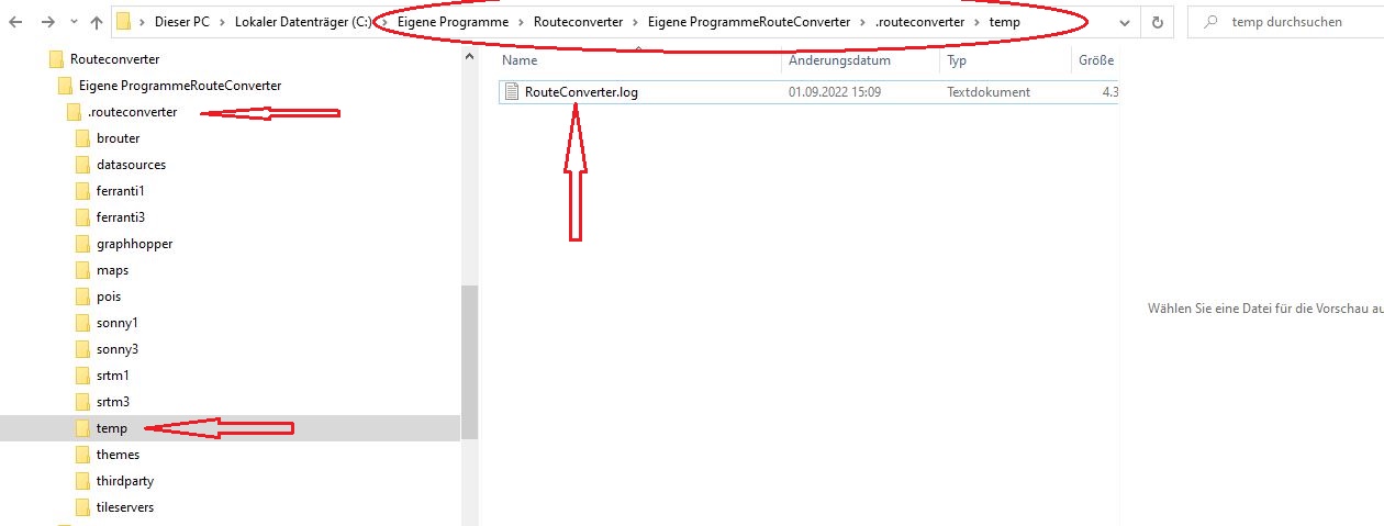

Ich habe es mal versucht und ich denke, ich habe das erreicht, was du dir so vorstellst.
Hatte auch kein Problem, die IO_Reg Datei zu laden
.zip   IO_reg.zip (Size: 318 bytes / Downloads: 315)

@WWKA:
Ok, scheint zu funktioniert und zwar erst nachdem ich auch den ALTEN .routeconverter Ordner komplett gelöschtr hatte
Registry Änderung und alten, verschobenen .routeconverter Ordner weiterverwenden scheint NICHT zu funktionieren

Ich habe mir das Ergebnis nun als Reg-Datei exportiert. Man weiß ja nie.
Den Code kopieren und als z.B. RC.Reg abspeichern
Anpassen muss man dann nur die Stelle "F:\\RouteConverter"
Windows Registry Editor Version 5.00 [HKEY_CURRENT_USER\Software\JavaSoft\Prefs\slash\common\io] "application/Directory"="F:\\RouteConverter"
Abspeichern und mit Rechtsklick auf die Datei >Zusammenführen
