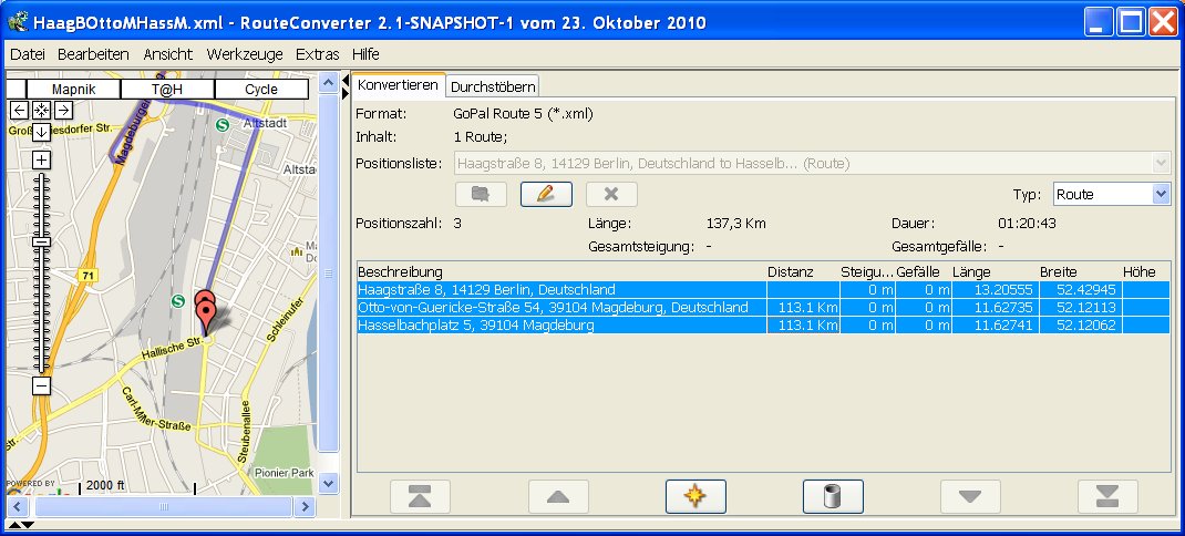

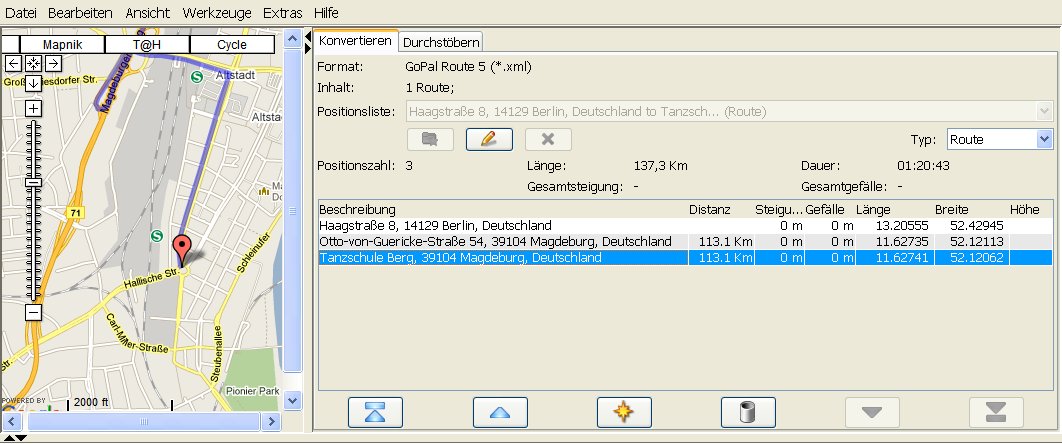

Daß ich mit meiner Behauptung, daß das Hintergrundprog. falsch arbeitet, Recht habe, kann ich ebenso mit screenshots beweisen:
RC1.jpg zeigt die Route nachdem ich die Koordinaten ergänzen ließ. Hier zeigt sich eindeutig, daß Hasselbachplatz 5 nicht identisch mit O.-v.-G. 54 ist.
In Bild RC2.jpg sieht man, wie die unveränderte Route mit den unveränderten Koordinaten nach "Vervollständige Postanschrift" für den dritten Routenpunkt sich in Tanzschule Berg ändert.
Ist doch komisch, nicht wahr?
