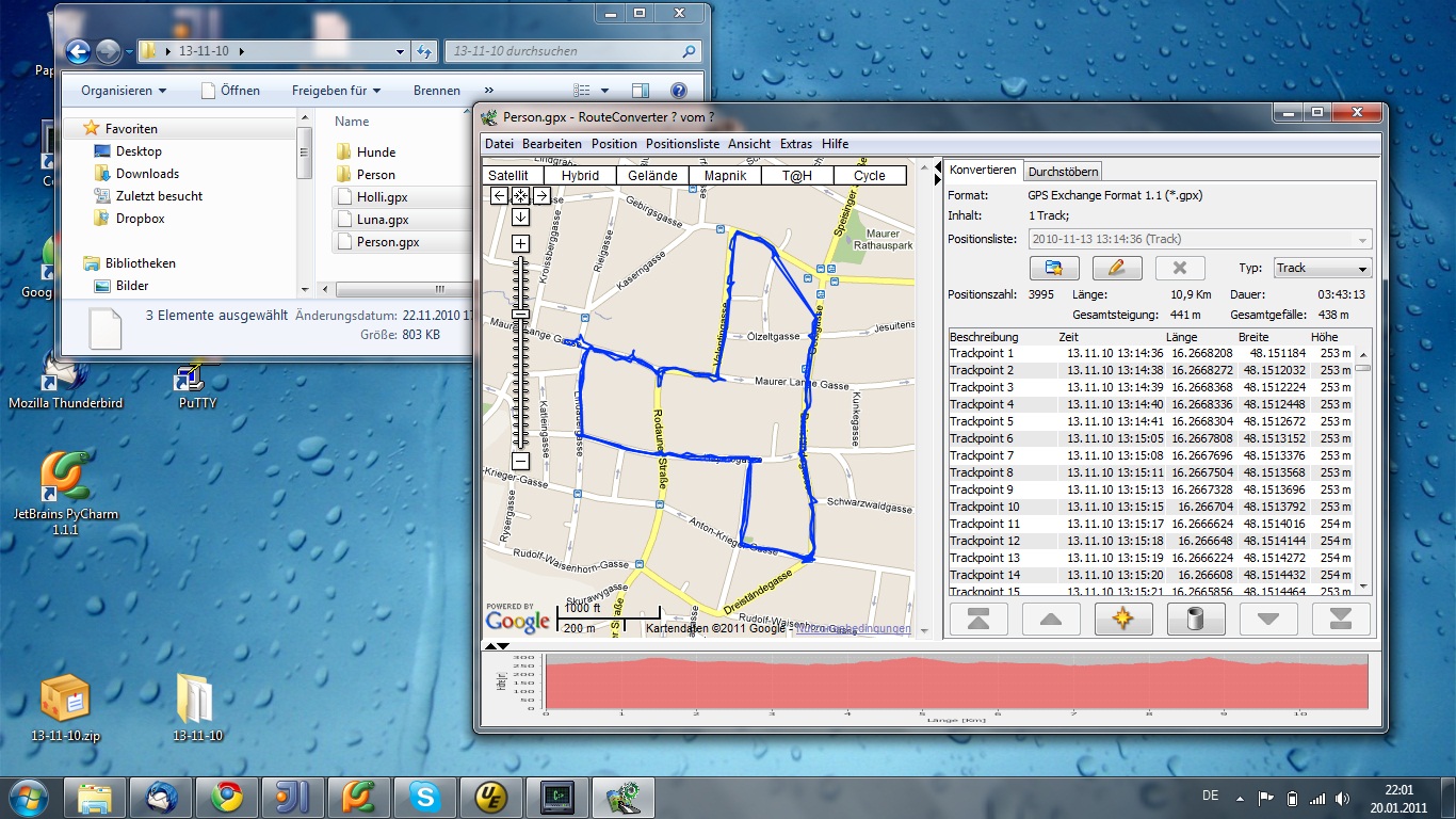

Ok, ich habe alle drei Dateien in RouteConverter und bekomme folgendes Bild:
Was mache ich falsch?
Den ersten Track laden, dann den zweiten laden und teilen und wenn Du
willst den letzten wieder laden und Teilen.
Jetzt kannst Du wunderbar bei Positionsliste umschalten und die
einzelnen Tracks anschauen. Schau Dir jetzt die Länge und Dauer an.
