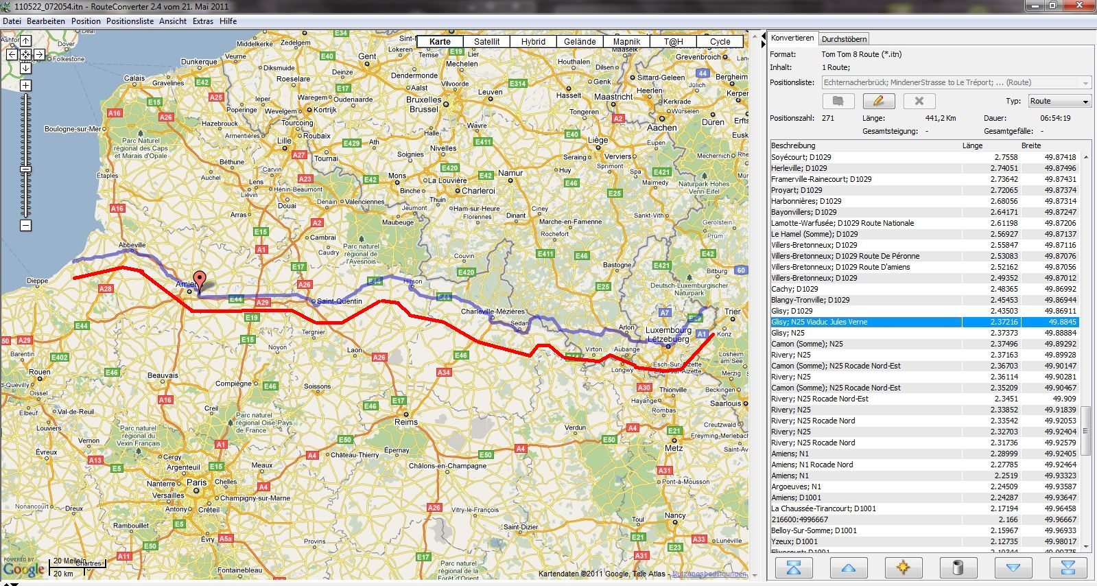

Beim ändern des Zoomfaktors wird eine andere Route berechnet.Auch die gesetzten Trackpunkte werden, bei der einen Route ,nicht berücksichtigt.Beispiel im Anhang.

ich konnte das Problem nachvollziehen: erst Zoom Level 11 wird das gerade Stück Straße gezeichnet und die südlicher gelegene Straße nicht verwendet. An den Positionen ändert das nichts, aber es ist verwirrend.
Der Grund liegt in der recht hohen Anzahl von Wegpunkten (274) für eine Route und der RouteConverter-internen Reduktion dieser Wegpunkte auf eine Anzahl, die das Google Maps API verträgt.
Bei Level 11 sind es 155 Punkte und der Fehler tritt nicht auf. Bei Level 10 und 113 Punkten, 9 und 86 Punkten werden die Punkte auf der Geraden per Douglas-Peucker-Algorithmus wegoptimiert, da sie für den Linienzug nicht relevant sind. Leider halten die Punkte das Google Maps Routing davon ab, die südlicher gelegene Straße zu verwenden.
Eine Lösung wäre, die Anzahl der Wegpunkte der Route zu reduzieren.

Die Trackpunkte habe ich mit einen TOMTOM Navi aufgezeichnet.Die Route will ich in einen Fotobuch integrieren. Daher sollte die Anzeige ,im sichtbaren Bereich, halbwegs stimmen.
Der Grund liegt in der recht hohen Anzahl von Wegpunkten (274) für eine Route .....
Beim Testen mit den Punkten habe ich nur drei Punkte löschen müssen,
damit die Route mit der tatsächlichen gefahrenen zusammenstimmt.Die geänderte Trackliste im Anhang.
