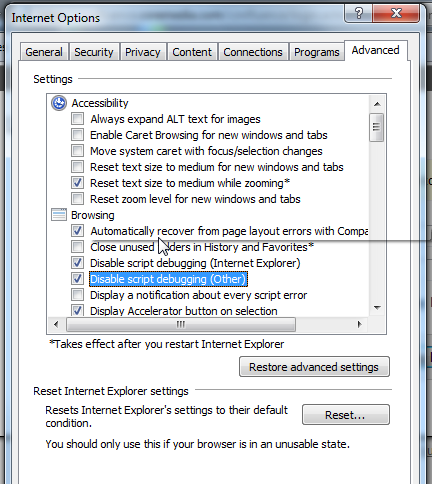

(05.04.2012, 12:56)TELKONIKA Wrote: Funktioniert leider nicht. Log, Screenshot, GPX-Datei anbei.
Im Log steht nichts ungewöhnliches; RouteConverter steuert die Google Maps API an, doch offensichtlich wird nichts gezeichnet.
Du könntest noch testweise das Script Debugging im Internet Explorer anschalten. Eventuell kommt dort eine Fehlermeldung hoch. Das findest Du im IE unter Tools/Internet Options.../Advanced (auf Deutsch wohl Werkzeuge/Internet Optionen.../Experten)
Kommt da eine Fehlermeldung?
