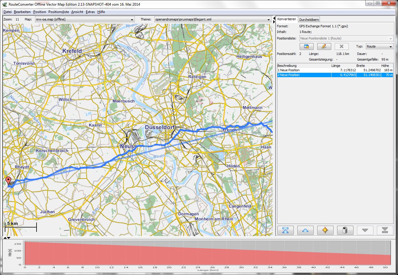

Auch das Routing war sehr schleppend und zögerlich, mal kam keine Reaktion, mal ein Strich in der Landschaft, ein direktes Routen hat nicht mehr funktioniert.
Nur noch über den Umweg Wegpunktliste und/oder Track, oftmals blieb der Strich auch nach erfolgtem Routen sichtbar (R0).

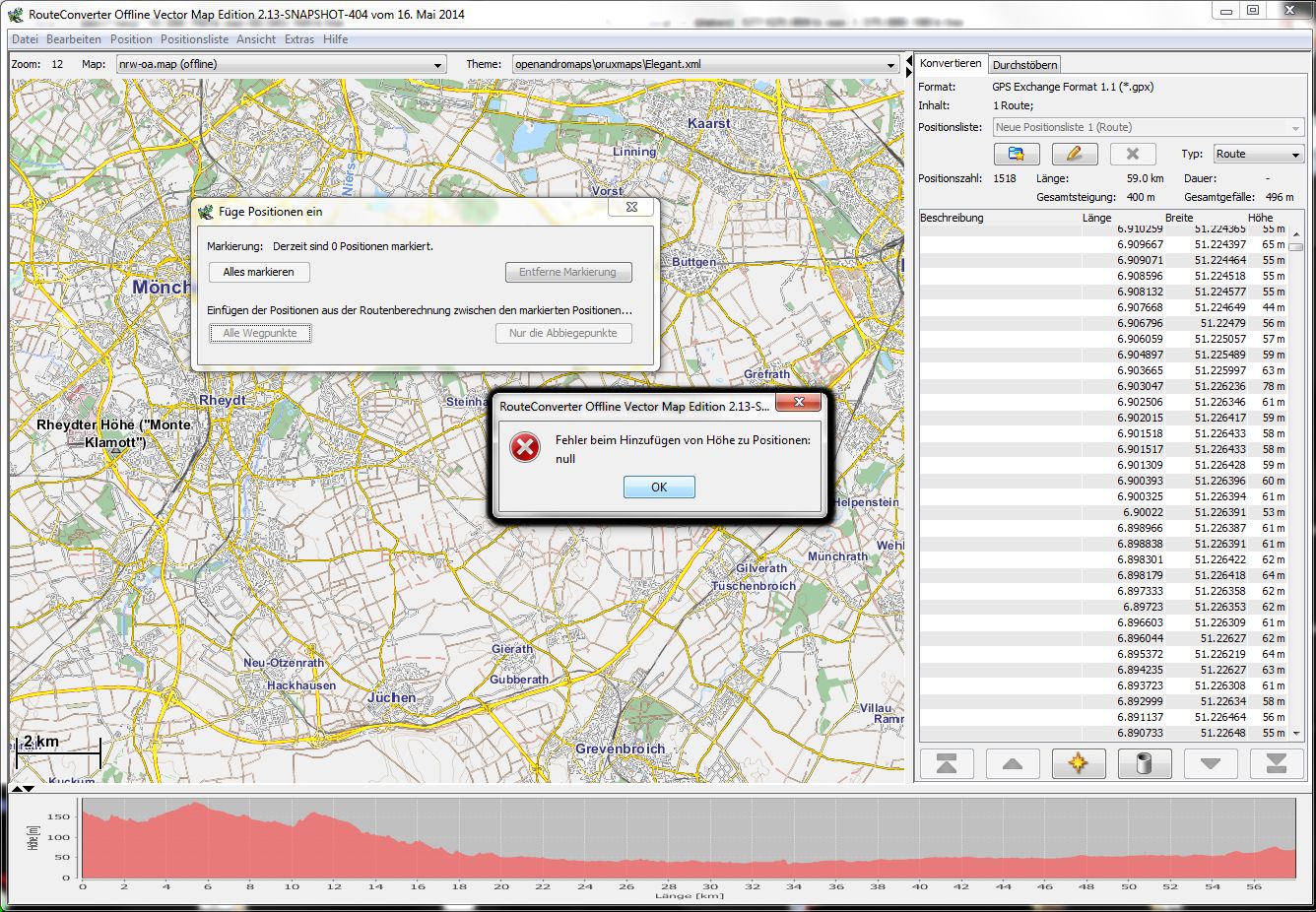

Nach kurzer Bedenkzeit wurde der Höhenverlauf offensichtlich korrekt dargestellt und danach hagelt es Fehlermeldungen (R1):

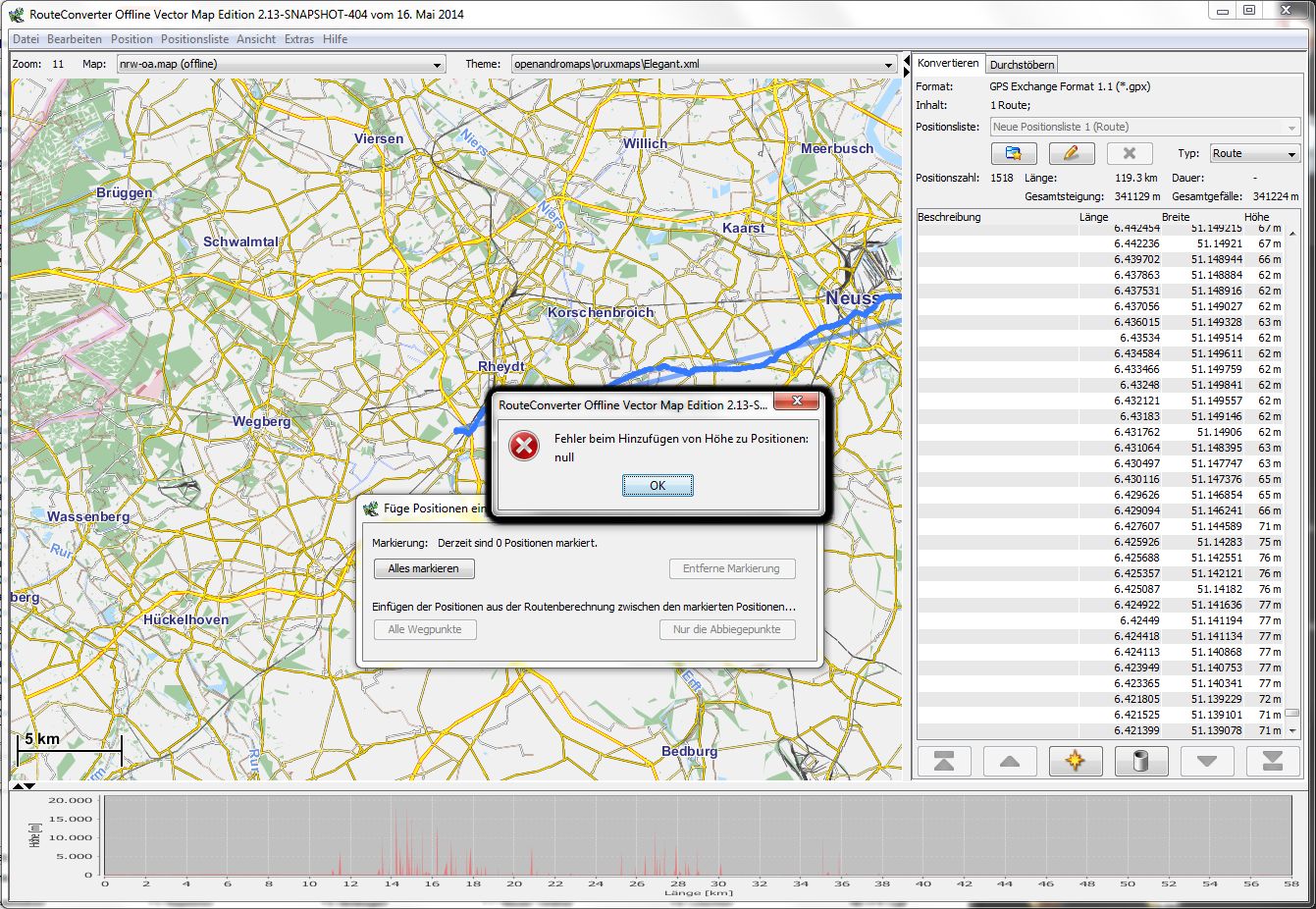

Fehler beim Hinzufügen von Höhe zu Positionen: null
Nach Ende des Hagels ist die Höhendarstellung durch einzelne Nadeln ersetzt worden.(R2)
Aufbereiten kann man die Route erst nach gefühltem 10000 maligem Wegklicken der Fehlermeldung Sad
