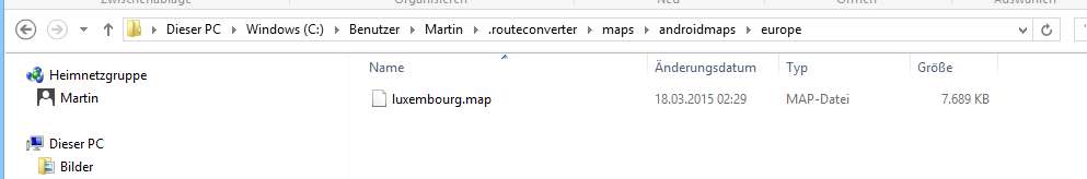

Ich habe versucht, eine Datei von Luxemburg runter zu laden, sie wurde wieder im altem Pfad "%USERPROFILE%\.routeconverter" gespeichert (Problem oben, siehe Bild 2) . Das Datum ist interessanterweise vom 18.03, nicht von heute (20.03). Wahrscheinlich wurde die Karte zuletzt am 18.03. geändert und beim runterladen wird das Datum nicht geändert. So weit, so gut. Bei http://www.androidmaps.co.uk/ war das Datum und die Minuten identisch, nur die Stunden waren anders (Zeitzone).

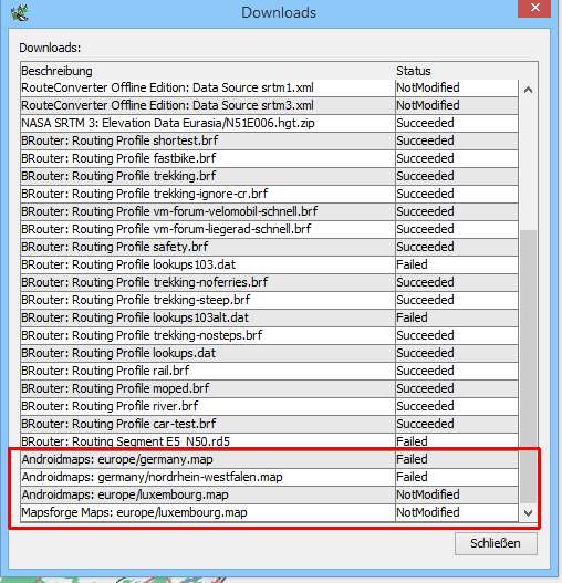

Beim Runterladen von Karten bekomme ich im Fenster 'Downloads' nur selten den Status 'Succeeded', sondern meistens den Hinweis 'Failed', bzw. 'Not Modified' (Bild 3). Was bedeuted das in Detail?
Bedeutet der Status 'Not Modified', das die Karten für das Routing nicht verwendet werden können, weil da der 2. Teil fürs Routing fehlt? Für die Bearbeitung einer Route mit Wegpunkten und Tracks reicht es zumindest aus (was für mich ausreichend wäre, um offline eine Route zu planen. Ich würde dann im Zweifelsfall einen Wegpunkt mehr setzen). Aber ein Routing wäre schon schöner (um die Länge der Route zu ermitteln).
