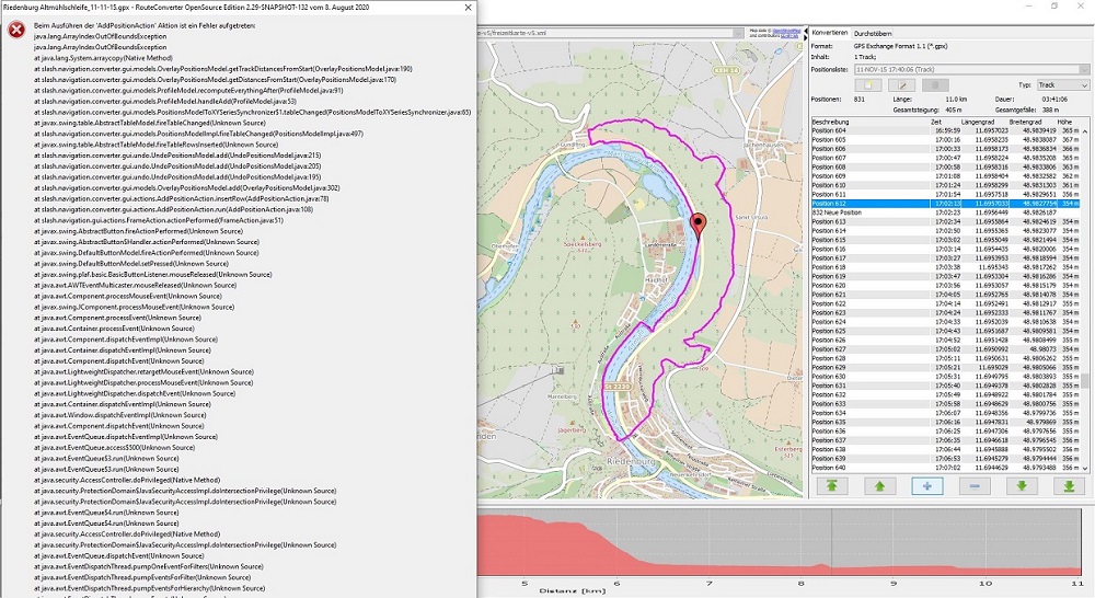

hier jetzt, was ich mit der Pre-Version 29.133 gefunden habe:
Track geladen und versucht, am Anfang einen weiten Punk zu setzen - Fehler s. Bild und Log 29.133_1.
Gleiches passiert bei Punkt im Track.
Setzte ich den neuen Punkt am Ende - alles gut und der Punkt lässt sich dahin schieben wo ich ihn haben will.
Jetzt die Überraschung:
Bewege ich entweder den "Anfangs" Punkt oder den "Einfüge" Punkt im Track auch nur minimal, klappt es mit dem Einfügen des neuen"Ergänzungs"Punkt und aller weiteren WPs wie es wohl sein soll. Hierzu Log 29.133_2.
Hoffentlich nachvollziehbar!
Wilfried
RouteConverter_29.133_1.log (Size: 28.92 KB / Downloads: 539)
RouteConverter_29_133_2.log (Size: 26.47 KB / Downloads: 569)
Ergänzung: Dies klappt auch mit älteren Versionen wie 28.112, 29.124 oder 29.132
