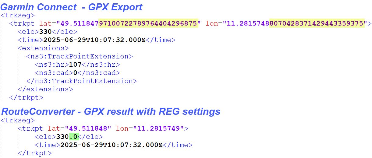

vielen Dank für deinen Post und sorry für meine verspätete Reaktion.
Ich habe die Reg-Keys gesetzt und es funktioniert genau so wie gedacht, danke dafür.
Man sieht beim Ergebnis aber auch sehr gut, dass du bei Konvertierungen super mitdenkst, Garmin leider nicht. Bei den Koordinaten sind sie wohl im Nano/Picometerbereich und bei der Höhe im ~1 Meter Bereich. Bei deiner Konvertierung der Höhe hast du eine Nachkommastelle vorgesehen, was bei aktuellen DEM Daten aus Point Clouds mit Lidar auch angewendet werden kann.
Im Allgemeinen möchte ich dir noch vielen Dank ausrichten, was du mit RouteConverter über viele Jahre auf die Beine gestellt hast.
