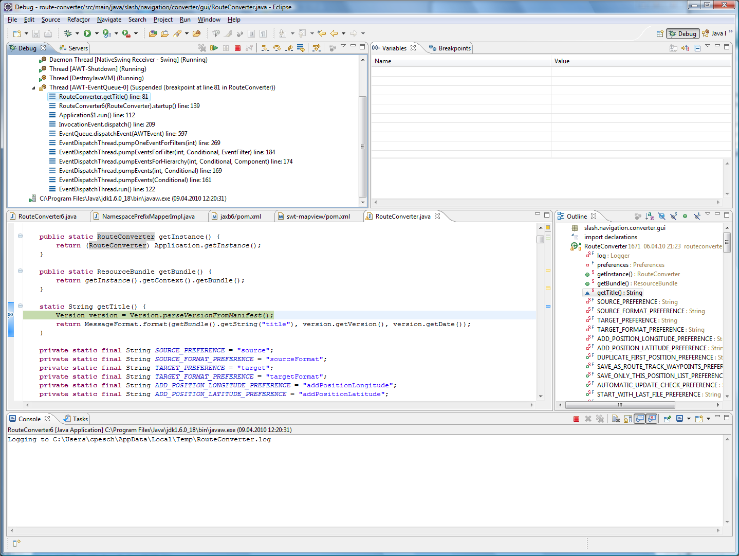

Was ich gemacht habe:
  • New/Other/SVN/Checkout Projects from SVN
  • http://www.routeconverter.de/svn/RouteConverter/trunk/
  • Create project
  • Run/Run As... läßt mich dann nur Maven targets ausführen und die Klassen sind nicht als Java Sourcen konfiguriert
  • Keine Ahnung, wie man dies nachträglich in Eclipse macht
  • #FAIL#
Dann also so:
  • New/Other/Maven/Checkout Mavenproject from SCM
  • hier kann ich keine SCM URL auswählen
  • #FAIL#
Vielleicht so:
  • Mit TortoiseSVN http://www.routeconverter.de/svn/RouteConverter/trunk/ nach c:\projects\RouteConverterEclipse auschecken
  • File/Import...
  • General/Maven Projects
  • c:\projects\RouteConverterEclipse
  • Cant' rename c:\projects\RouteConverterEclipse
  • Warum soll da etwas umbenannt werden?
  • #FAIL#
Vielleicht so:
  • Mit TortoiseSVN http://www.routeconverter.de/svn/RouteConverter/trunk/ auf dem Desktop auschecken
  • File/Import...
  • Ctrl-Shift-T
  • RouteConverter6
  • Run As... Java Application
  • Access restriction: The type NamespacePrefixMapper is not accessible due to restriction on required library C:\Program Files\Java\jdk1.6.0_18\jre\lib\rt.jar
  • für jaxb6 in Properties/Java Build Path/Order and Export die Maven Dependencies vor die JRE System Library verschieben
  • Caused by: java.lang.ClassNotFoundException: org.eclipse.swt.widgets.Display
  • Ich finde den Grund nicht, warum die Klasse aus dem eclipse-swt JAR nicht geladen wird...
  • Run/Run Configurations/... Doppelklick RouteConverter6
  • Merkwürdig, jetzt geht es
  • Breakpoint gesetzt
  • Run/Debug Configurations/... Doppelklick RouteConverter6
  • hält (siehe Screenshot)
Malte, wie hast Du das überhaupt zum Laufen bekommen?
