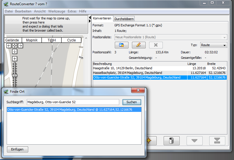

(30.10.2010, 13:48)quotsi Wrote: Die PLZ ist identisch, aber die Anschrift hat sich verfälscht.
Danke, jetzt verstehe ich, was Du meinst:
  • Wenn Du 'Finde Orte' benutzt, benutzt RouteConverter im Hintergrund Google Maps, um einen Namen in GPS-Koordinaten zu überführen
  • Wenn Du 'Vervollständige Postanschrift' benutzt, benutzt RouteConverter im Hintergrund auch Google Maps, doch diesmal um eine GPS-Koordinate in einen Namen zu überführen
Deine Erwartung ist, daß diese Abbildung bijektiv ist, d.h. daß zu jeder GPS-Koordinate genau ein Name gehört und umgekehrt zu dem Namen genau die GPS-Koordinate gehört.
Das ist jedoch aus diversen Gründen nicht der Fall. Als ein Beispiel habe ich einen Screenshot gemacht, der zeigt, daß die GPS-Koordinaten von Otto-Guericke-Straße und Hasselbachplatz diesselben sind:
Ich hoffe, das erklärt es?
