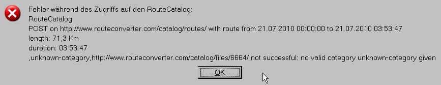

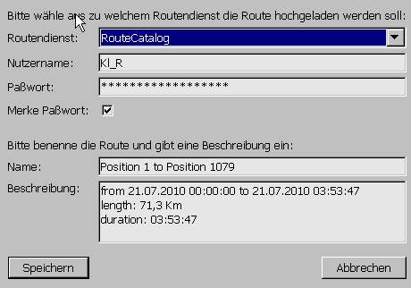

Hochladen und Routendienst "Routecatalog" auswählen führt bei mir zu einer Fehlermeldung "unknown-category"

Die so "hochgeladene" Datei habe ich dann geändert und wollte erneut speichern. Diesmal über "Datei/Hochladen/Routecatalog". Was dann zu einer Fehlermeldung führt.

(19.05.2011, 09:22)Kl_R Wrote: Hochladen und Routendienst "Routecatalog" auswählen führt bei mir zu einer Fehlermeldung "unknown-category"
Quote:Was genau muß ich machen, um das bei mir nachzuvollziehen?

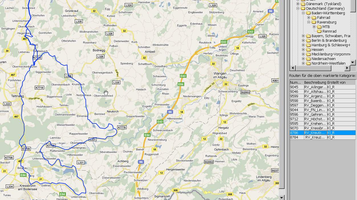

Kanns Du mit den Bildern was anfangen?

Ok. Läuft mein erstellter Unterordner "Ravensburg" bereits als "Privat"?
Meine Idee war, daß Radfahren sich in eher kleineren Regionen bewegt als z.B. Motorradfahren und es deshalb übersichtlicher ist wenn noch kleinere Einheiten als etwa Bundesländer angeboten werden.

(19.05.2011, 16:29)Kl_R Wrote: Ok. Läuft mein erstellter Unterordner "Ravensburg" bereits als "Privat"?
Das ist schon so OK. Auch die Unterkategorien MTB und Rennrad.

Ja, danke schön. Die Baustelle hatte ich ganz vergessen.
