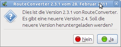

So habe ich noch unter Ubuntu 11.04 auf dem gleichen Rechner, die "alte" 2.3.1 Version drauf geschoben und bin von dem Ursprungsproblem befreit.

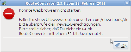

Leider erhalte ich hier folgende neue Meldung:
JA ->
und hier das Logfile
RouteConverter-Ubuntu.log.zip (Size: 1.39 KB / Downloads: 872)
Edit: Habe noch vergessen zu erwähnen, dass ich aber bereits die neue Version per Austausch der .jar files umgestellt/installiert habe.
