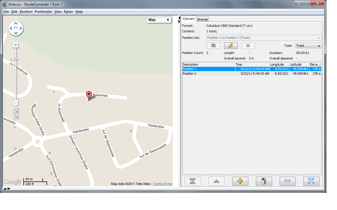

Keine Ahnung. Ich habe Deine 3 Zeilen in eine Datei time.csv kopiert, sie nach time.gpx konvertiert:
time.zip (Size: 871 bytes / Downloads: 777)
Und die Zeit ist immer noch da:

(15.09.2011, 18:48)joe64859 Wrote: Das Problen tritt dann auf, wenn ich dieses gpx File als Track ins OSM hochladen will. Dort verlangt er ein Feld mit Date und eins mit Time. Ohne Time-Angaben (nur Time) werden die Punkte abgewiesen.
Ein Feld mit Date und eins mit Time? Das sehen weder GPX 1.0 noch 1.1 vor. Schau mal
hier
(15.09.2011, 18:48)joe64859 Wrote: Im csv File gibt es je ein Feld für Date und Time. Die werden aber beim gpx-Export zusammengeführt. Gibt es eine Möglichkeit, diese beiden Felder beim gpx-Export zu erhalten?
Ich glaube, da liegt irgendein anderes Problem vor. Datumsangaben bei
GPX sind klar definiert als dateTime
<xsd:element name="time" type="
xsd:dateTime" minOccurs="0">
<xsd:annotation>
<xsd:documentation>
The time that the point was recorded.
</xsd:documentation>
</xsd:annotation>
</xsd:element>
Und
dateTime wiederum ist ganz klar definiert als
<time>2009-01-04T13:08:11Z</time>
