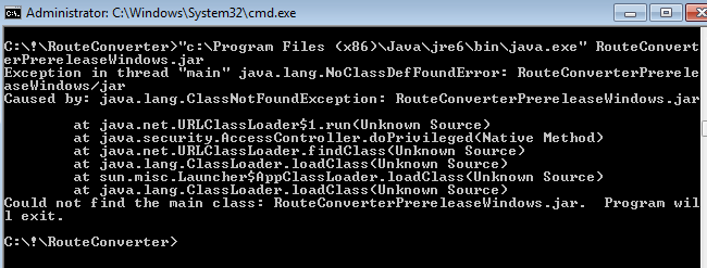

Mit RC Versionen 18.Juni und neuer erscheint eine Fehlermeldung beim Öffnen der Datei:
[Image: zwischenablage01.jpg]
Wenn danach irgend eine beliebige andere Wegpunktliste geladen wird, wird von dieser nur noch der Start- und Endpunkt angezeigt bzw. beim Routing berücksichtigt. Eine korrekte Anzeige ist erst nach Schliessen und Neustart von RouteConverter vorhanden.
