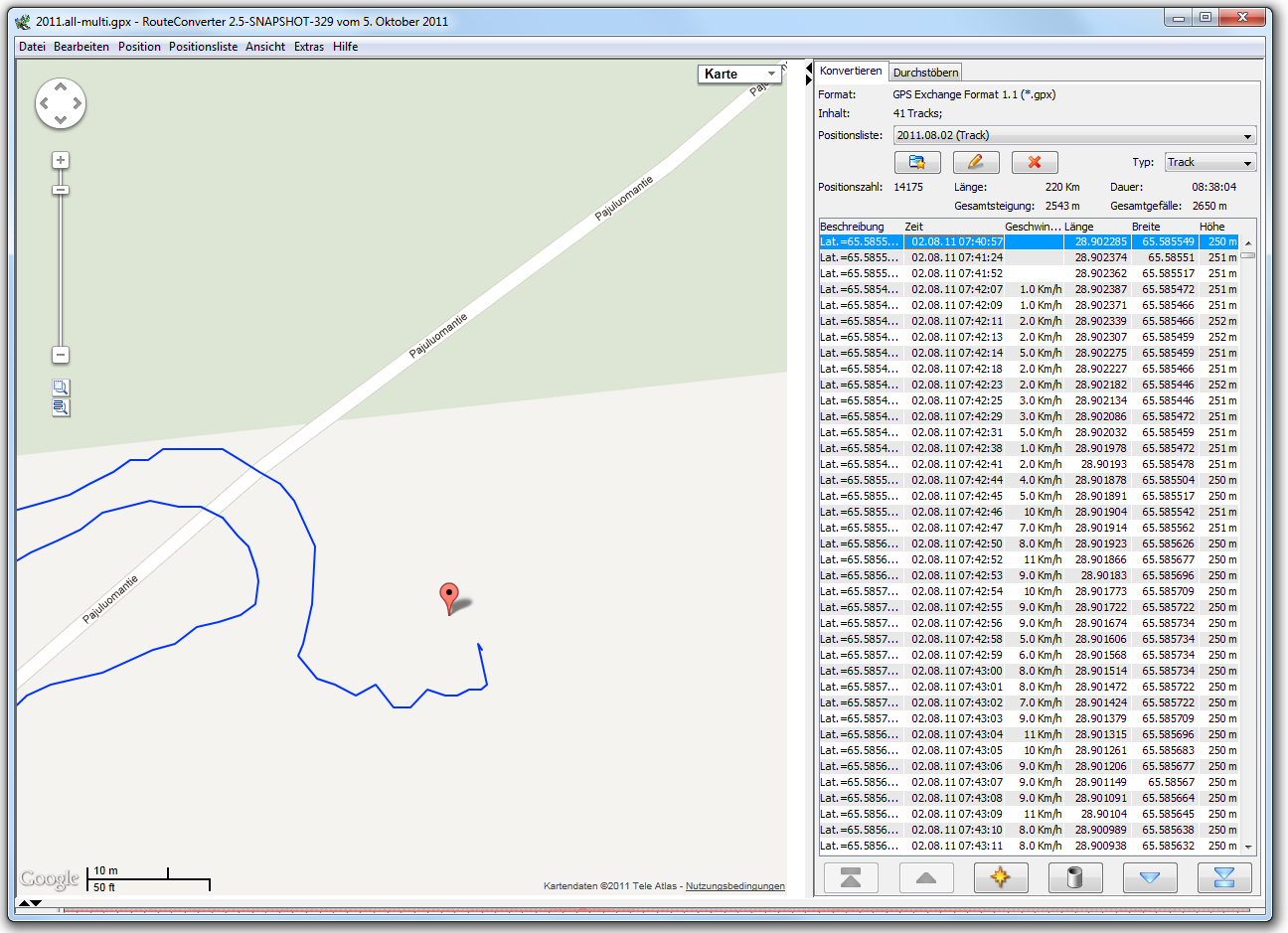

Tracklinie unvollständig
bei der Darstellung der Tracklinie gibts bei mir eine Auffälligkeit.
Diese wird oft am Anfang oder Ende nicht vollständig dargestellt (siehe Screenshot). Nach einer Selektion in der Liste wird der Marker scheinbar korrekt dargestellt.
Da die Tracks nicht gerade kurz sind, vermute ich mal, dass da was beim Abspecken für die Anzeige schief geht - oder macht das Google ?

Eigentlich sollte die erste Position eines Tracks stets mit aufgenommen werden in die Liste der darzustellenden Positionen.
(17.11.2011, 17:31)lundefugl Wrote: Da die Tracks nicht gerade kurz sind, vermute ich mal, dass da was beim Abspecken für die Anzeige schief geht - oder macht das Google ?
Nein, das Kürzen und Reduzieren der Datenmengen ist alles EddiVonDerAlms und mein Werk. Wenn Du die Google Maps API ganz naiv benutzt, kommst Du leider nicht weit.
Kannst Du den Effekt reproduzieren? Dann schreib doch mal eine detaillierte Anleitung, wie ich das nachvollziehen kann - am Besten mit dem dargestellten Beispieltrack.

Hallo Thomas,
ich habe gerade eine neue Vorabversion hochgeladen, die die erste und letzte Position nicht mehr "frißt". Zumindest kann ich damit Deinen Ablauf fehlerfrei durchführen ;-) Viel Spaß beim Testen
(22.11.2011, 22:39)routeconverter Wrote: ich habe gerade eine neue Vorabversion hochgeladen, die die erste und letzte Position nicht mehr "frißt". Zumindest kann ich damit Deinen Ablauf fehlerfrei durchführen ;-) Viel Spaß beim Testen
auch ich kann den Effekt mit verschiedenen Files nicht mehr provozieren. Es funktioniert alles einwandfrei. Vielen Dank.
