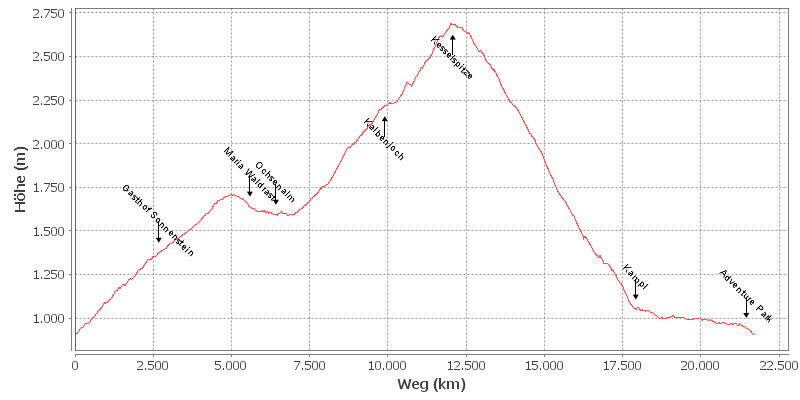

aber ein anderes feature hätte ich noch wenn es euch interessiert.
Ich zeichne die bezeichnung der Punkte in der höhenlinie ein.
Wenn interesse besteht bau ich das auch im routeconverter dazu:

(05.12.2011, 23:04)idefixcert Wrote: aber ein anderes feature hätte ich noch wenn es euch interessiert.
Das klingt auch interessant. Im Moment kann man ja per "Mouse over" die Distanz vom Start und die Höhe sehen. Wie willst Du erreichen, daß die Texte nicht alle übereinander geschrieben werden?

Quote:Das klingt auch interessant. Im Moment kann man ja per "Mouse over" die Distanz vom Start und die Höhe sehen. Wie willst Du erreichen, daß die Texte nicht alle übereinander geschrieben werden?
Das ist wirklich ein Problem, das bekomme ich gar nicht in den griff. Bei mir ist es so, dass ich einfach nicht so viele texte eintrage. Ich muss mir das noch überlegen, ich kanns ja mal einbauen und ihr könnt es euch ansehen, vielleicht hat ja jemand idee dazu.
Alles, was mir einfällt, ist, den Nutzer auswählen zu lassen. D.h. eine Position weiß, ob sie dargestellt werden soll. Das kennt kein GPS-Format, läßt sich also nicht darin abspeichern. Und eigentlich sind mit Automatiken lieber, da sie dem Nutzer die Entscheidung abnehmen und damit den Einstieg erleichtern.
