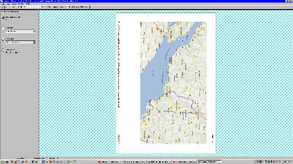

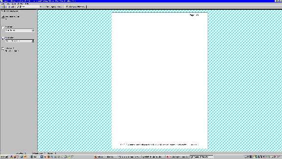

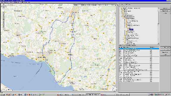

(24.05.2012, 07:13)routeconverter Wrote: Hast Du mal die Vorabversion ausprobiert, da habe ich daran herumgeschraubt? Hallo Christian,
mit Prerelease 2.7 Snapshot-288 druckt es bei mir garnichts. Genauer gesagt passiert bei "drucken" aus dem Menü starten nichts.
Deshalb mal Screenshots mit Version 2.4.
Bildschirm:
Druckvorschau: Drucker auf Hochformat, Karte und Route drucken
Druckvorschau: Drucker auf Querformat, Karte und Route drucken
Wenn das Kartenfenster klein genug ist weil die Höhe entsprechend groß angezeigt wird dann klappt es.
Ähh kann ich nicht mehr als 5 Bilder anhängen?? Hoffe das klapp bisher und sende das mal ab.

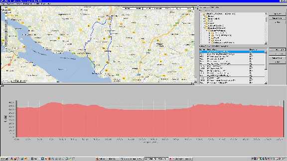

Ok. Die Fortsetzung. Ist das Kartenfenster kleiner dann klappt der Ausdruck.
Bildschirm:
und Druckvorschau
Hab das ganze jetzt noch mit 2.6 und 2 verschiedenen Druckern und dem PDF-Creator versucht. Dasselbe Ergebnis. z.B. bei "maximierter Karte" auf dem Bildschirm wird das erste Blatt leer und das zweite Blatt mit Kartenausschnitt gedruckt. Wobei mir jetzt noch aufgefallen ist dass auch nicht die ganze Breite ausgedruckt wird. Rechts fehlt einiges.
