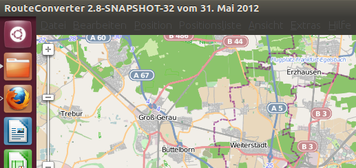

Dunkelgraue Menü-Schrift auf schwarzem Hintergrund
Hallo Routeconverter läuft eigentlich richtig, nur ein kleines optisches Problem (siehe Screenshoot). Die Schrift der Pulldown-Menüs ist dunkelgrau auf schwarz!
Das ist aber nur in Routeconverter so, also in anderen Java Programmen als auch im ganzen OS ist es anders (weiss auf schwarz).

(01.06.2012, 18:11)ktk Wrote: Hallo Routeconverter läuft eigentlich richtig, nur ein kleines optisches Problem (siehe Screenshoot). Die Schrift der Pulldown-Menüs ist dunkelgrau auf schwarz!
Das kommt wahrscheinlich von der Logik zum Setzen des Java Look and Feels: UIHelper#setLookAndFeel()
Dort habe ich extra für andere Linux-Distributionen mit anderen Fenstermanagern und anderen Problemen die Möglichkeit eingebaut, ein eigenes Look and Feel zu setzen.
Wie machen die anderen Java Applikationen, die Du benutzt?
(01.06.2012, 18:11)ktk Wrote: ... ist das bei anderen auch so? / Lösung?
The Linux way: Fehler finden/ausprobieren/frickeln bis es läuft. Zum Beispiel könntest Du die versteckte Option fürs Setzen des Look And Feels auf einen Wert setzen, der zu Deinem Linux Fenstermanager paßt.
