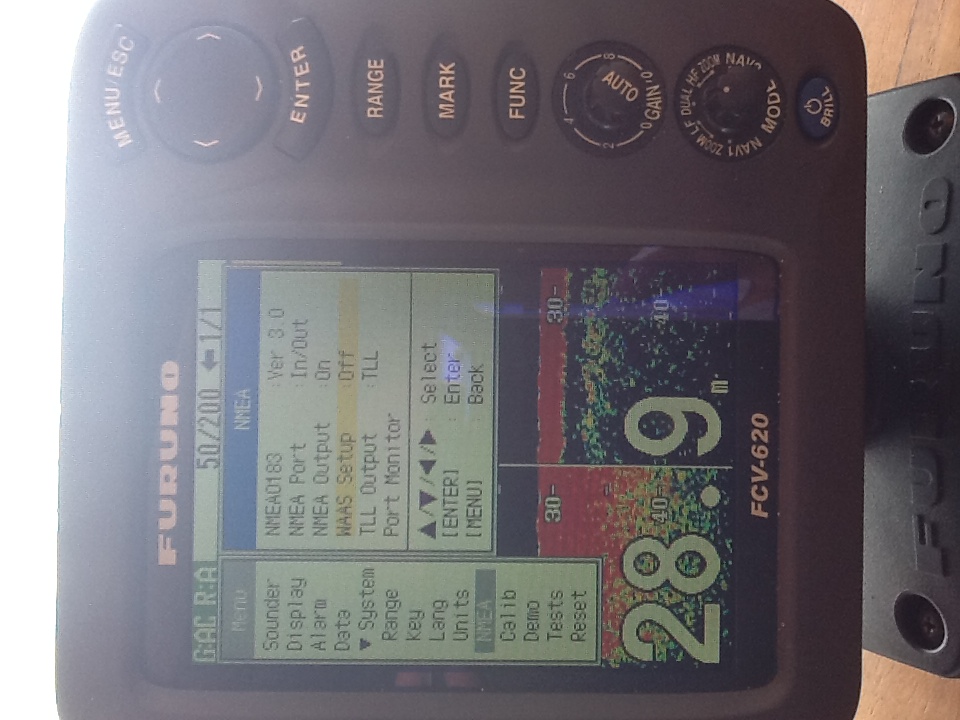

Ich habe einen Test-Datensatz eines NMEA-Logs im RC geladen und hier werden mir Tiefen von 17m gezeigt. An der Stelle waren es aber definitiv nur 28,9 m plus/minus.
Ich habe die Daten an den Entwickler von Teamsurv geschickt. Dieser bestätigt mir aber die Tiefen von 28,9 und meinte, die Werte kommen aus den SDDPT- bzw. SDDBT-Strings:
$SDDPT,0029.85,000.00*61 $SDDBT,0097.93,f,0029.85,M,0016.32,F*02
Ich hänge das Log einmal an.
Evtl. noch zur Info. Vom Projekt Teamsurv habe ich mir eine Multiplexer-Hardware (2 Channel -> 1 Channel) gekauft. Im Test habe ich aber nur einen Channel (Furuno Tiefenmesser) angeschlossen. Es könnte sein, dass das Gerät evtl. noch Daten schreibt. Hierzu werde ich beim Projekt Teamsurv noch einmal nachhaken.
Ich bin jetzt noch nicht ganz NMEA fit und bin mir nicht sicher, ob hier auch quasi Blöcke von Zeilen zusammengefasst werden. Wenn ja, dann hätte ich hier schon 2 Zeilen hintereinander.
$SDDPT,0029.85,000.00*61 $GPRMC,054508,A,0047.1939,N,12723.5671,E,0.0,0.0,070412,1.5,E,A*12
Liegt jetzt ein "Fehler" in den Daten vor?

Furuno-Support Wrote:Moin Moin,
Der NMEA string $SDDBT,0097.93,f,0029.85,M,0016.32,F*02 gibt die Tiefe an der #3 und #4 Stelle aus (genau ,0029.85,M,). Dieser wird vom FCV620 ausgegeben.
Der NMEA string $GPGGA,054512,0047.1939,N,12723.5672,E,1,11,0.8,17.4,M,70.3,M,,*79 kommt vom GPS. Die Talker-ID GP steht für GPS und die Sentence-ID GGA steht für Global Positioning System Fix Data, Time, Position and fix related data from GPS receiver.
Die 17.4 M and der #9 und #10 Stelle steht für die GPS Antennenhöhe.
Anbei eine HTML Datei über die gängigsten NMEA 0183 Datensätze IEC 61162-1 Ed2. Die Zählung der einzelnen Datenfelder beginnt aber normalerweise bei $xxxxx, also vor dem ersten Komma und nicht erst nach dem ersten Komma.
