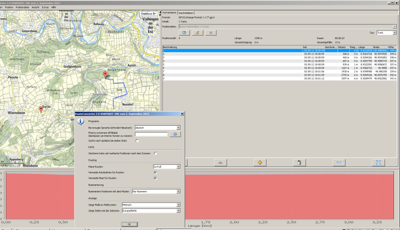

(30.08.2012, 21:30)routeconverter Wrote: (29.08.2012, 11:57)kumo Wrote: Schön, das es mit dieser Version bei dir funktioniert. Dafür bei mir nicht mehr.
Bei mir funktioniert es alle 3 oder 4 Starts nicht Ich habe nun 2 Stunden herumprobiert und finde den Grund nicht. Da werden manchmal einfache keine Calls vom Browser abgesetzt.
Bei mir hat es gerade am Netbook (IE9) bei 5 von 5 Versuchen nicht funktioniert.
Greifen und Verschieben des Bobbels OK, Position ändert sich aber nicht.
Kontextmenü Karte (rechter Mausklick):
Select, Insert, Delete klappten nie aber...
Center Here, Zoom In, Zoom Out funktionieren offenbar zuverlässig
Der Zoom-Rahmen unter dem Slider funktioniert aber...
der Select Rahmen unter dem Slider selektiert keine Punkte

(30.08.2012, 21:50)kumo Wrote: Greifen und Verschieben des Bobbels OK, Position ändert sich aber nicht.
Das sehe ich hier auch. Erst hatte ich denselben Effekt, daß es gar nicht klappte, dann habe ich das %TEMP%/routeconverter-Verzeichnis gelöscht - da war wohl noch eine ältere routeconverter_bla.html drin.

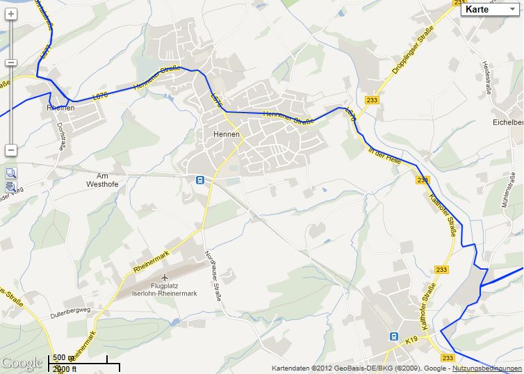

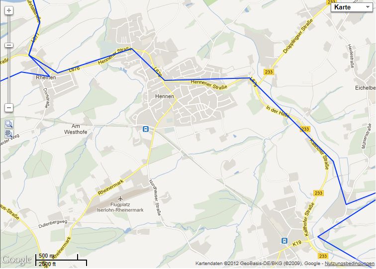

Soeben habe ich bemerkt, dass ein Track trotz mehr als ausreichend vorhandener Positionspunkte (i.d.R. deutlich vierstellig bei etwa 100-150km) durch die Version 2.8.1 nach dem Zoomen nur mehr SEHR grob und eckig dargestellt wird. Ganz so, als ob nur wenige Punkte vorhanden wären. Blendet man die Positionspunkte ein, so geht der Track durch viele von diesen gar nicht durch, sondern liegt zum Teil deutlich daneben.
Dies geschieht mit allen auf die Schnelle durchprobierten Dateien im Format gps und tcx.
Parallel habe ich es mit 2.7 probiert, da ist die Darstellung immer einwandfrei.
Habe ich bei der 2.8.1 etwas übersehen?

(02.09.2012, 17:41)sporti Wrote: Habe ich bei der 2.8.1 etwas übersehen?
Bitte stell die Beispieldatei hier ein und beschreibe, wie ich den Effekt nachvollziehen kann.
