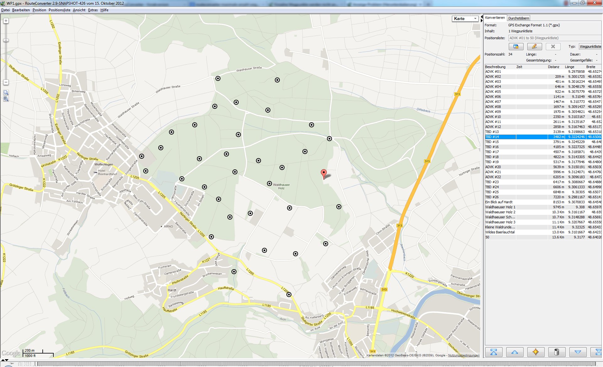

Daher hier im Anhang mal ein Beispiel:
WP1.jpg ist meine Bildschirmansicht.
In diesem Beispiel sind alle Wegpunkte sichtbar, nur WP14 nicht.
Zoomlevel liegt bei mir bei 200m. gpx-Datei ist angehängt.
Es ist zuverlässig reproduzierbar. (gpx-Datei öffnen - Zoomlevel auf 200 m - WP14 wird nicht dargestellt.)
Wenn ich weiter hin zoome, wird irgendwann der WP dargestellt, aber eben nicht in der Ansicht, in der ich gerne alle WPs sehen würde.

(21.10.2012, 13:37)dampfbacke Wrote: Das ist schon einsichtig, wenn man über Dateien mit so vielen Wegpunkten redet. Allerdings sind es bei mir nur 34 Stück, die sehr verteilt quasi "in der Gegend herum liegen".
Danke fürs Insistieren: aus irgendeinem Grund wurden die Wegpunktlisten auch durch den Douglas-Peucker-Algorithmus gejagt, der eigentlich die Stützpunkte für Linienzüge minimieren soll. Für Wegpunkte, die verstreut "in der Gegend herumliegen" macht das keinen Sinn.
(21.10.2012, 13:37)dampfbacke Wrote: In diesem Beispiel sind alle Wegpunkte sichtbar, nur WP14 nicht.
Prima, damit habe ich das Problem finden können. Bitte probier mal die neueste Vorabversion aus, die ich gerade hochgeladen habe, und berichte!
Big Grin Super! Danke! Big Grin
Problem ist mit Version 2.9 Snapshot 440 vom 23.10.2012 gelöst!
Vielen Dank für die schnelle Reaktion!
