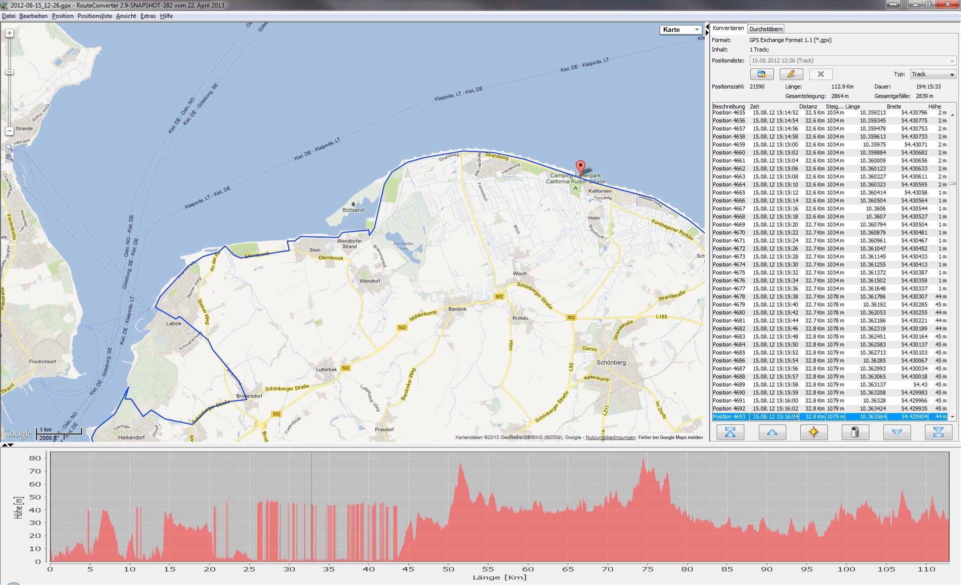

Beispieldatei habe ich mal angehängt - nahe der Küste müsste die Höhe am Strand nur ca. 1-2 m sein. Hat aber nichts mit Küstenlinie oder so zu tun, da ich solche Fehler auch im Landesinneren habe.

Ich habe etwas rumprobiert und bekomme unterschiedliche Verhalten für dieselben Punkte, abhängig davon, wieviele Positionen in der Wegpunktliste enthalten sind. Meine Vermutung, die sich daraus ergibt: RouteConverter hat irgendwie Probleme bei Werten < 1 m.

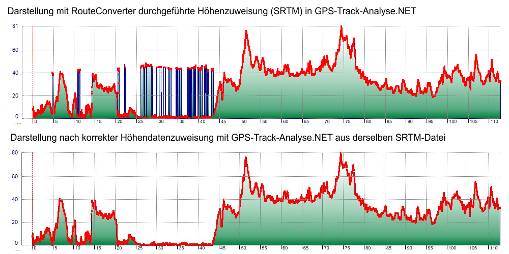

Test 3: In der Originaldatei mit 21.590 Punkten verhält es sich in den daraus entnommenen Punkten (Test 1 und Test 2) leider völlig anders: Hier wird bei einer Höhensuche über alle Punkte (oder nur einen einzelnen in den SRTM-Daten evtl. fehlenden Punkt) statt keinem Wert z.B. der Wert 45m eingetragen. Und wenn das öfter passiert, kommen diese Balkendiagramme zustande, die eigentlich bei 0 liegen sollten (siehe Screenshot).
Also nochmals zusammengefasst: Ein Punkt aus Test3 kopiert liefert hier den Wert 45, wenn derselbe Punkt mit weniger Daten in eine andere Datei kopiert wird, dann wird kein Wert (null) zugewiesen. Seltsam.
Angehängte Grafik: Das Programm GPS-Track-Analyse.NET macht diese Ausschläge nicht mit, es scheint fehlende Werte gut ausgleichen zu können. Oder womöglich sind die Werte doch in der SRTM-Datei vorhanden und es liest die Werte korrekt und RouteConverter hat nur ein spezielles Problem an der Stelle (Werte um Null herum)?
