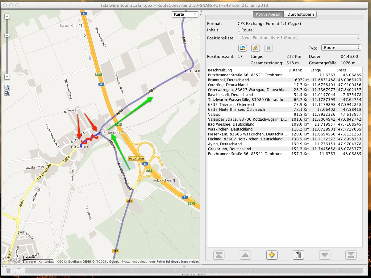

zuerst mal: DANKE für Deine Arbeit an RouteConverter, Christian!! Ich hab die App (ich bin auf Mac unterwegs) vor kurzem gefunden und sie hilft mir 1A meine Touren mit dem Mopped zu planen und geschmeidig in den Copiloten zu importieren. Soweit funzt also alles. Allerdings hab ich immer mal wieder den Effekt, dass die Route beim Fahren unbedingt irgendwo hin will (zu einem Wegpunkt), an dem ich aber eigentlich nur vorbeifahren wollte. Klar, die eigentliche Navigation macht der Copilot, aber ich hab rausgefunden, dass in meiner WP-Liste gelegentlich "unglückliche" Einträge sind. Und so kommt es meiner Meinung nach dazu:
Ich plane also ne Tour und fang beim Wohnort an und geb als nächstes über "Position-Ort finden..." das Ziel ein. Dann setze ich Zwischenziele, bis die Route so verläuft, wie ich sie haben will (und so genau gewegpunktet ist, dass der Copilot die Route auch wie gewünscht rechnet!). Ich nutze dazu immer den "Ort finden"-Dialog. Gebe ich also zB Föching ein und übernehme das in meine Wegpunktliste, setzt mir RC einen Wegpunkt in Föching, irgendwo in der Mitte. Nun geht meine Tour aber eigentlich nicht bis GENAU da hin, sondern am Rand von Föching vorbei. Da aber der WP im Zentrum ist, will die Navigation nun dahin einen Abstecher machen.
WIE kann ich nun die bestehende Route so editieren, dass der Abstecher unterbleibt???
Ich hoffe, Ihr könnt Euch vorstellen, was ich sagen will...
Hab mal noch nen Screenshot drangehängt, wo man sieht, was ich meine. Die grünen Pfeile zeigen die gewünschte Richtung der Route, das rot markierte Stück will ich loswerden.
Vielen Dank schon mal!!!
Ralph

(24.06.2013, 11:18)groovemaster Wrote: WIE kann ich nun die bestehende Route so editieren, dass der Abstecher unterbleibt???
Da hilft nur Handarbeit: Bevor Du die Route aufs Navi kopierst, mußt Du alle Wegpunkte überprüfen, ob sie Sackgassen sind und ggfs. auf die Route schieben. Und zumindest beim TomTom sollte man nochmal kontrollieren, ob die Route, die das TomTom berechnet auch der von Google Maps entspricht. Manchmal muß man da weitere Positionen einfügen.
Hier hat @Kumo einen längeren Text dazu geschrieben.
