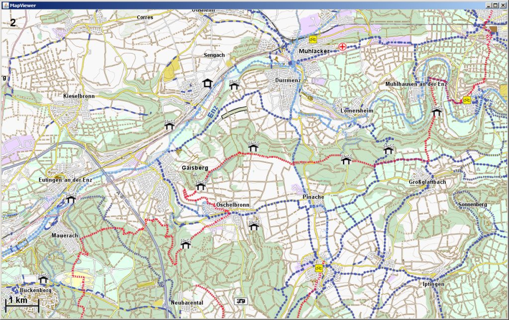

Ich habe derzeit den neuesten JavaBuild von der Jenkins Seite und kann damit super die Openandromaps und die Freizeitkarten auf einem Windows PC darstellen. In der Androidversion von Oruxmaps ist ein sogenannter Themenswitcher drin, der die Darstellung der Karten umschalten kann.
Derzeit mache ich das Themen umschalten mit kleinen Batchfiles, da die MAP/STYLE Namen im MapsforgeViewer fest codiert sind.
Leider ist das aber nur ein Kartenviewer und man kann keine Routen darstellen, da hoffe ich noch auf RC.....

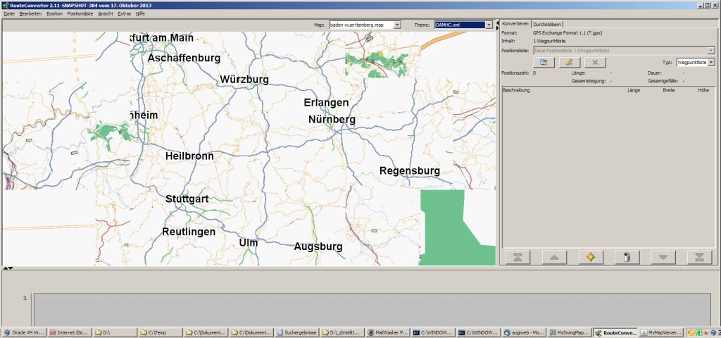

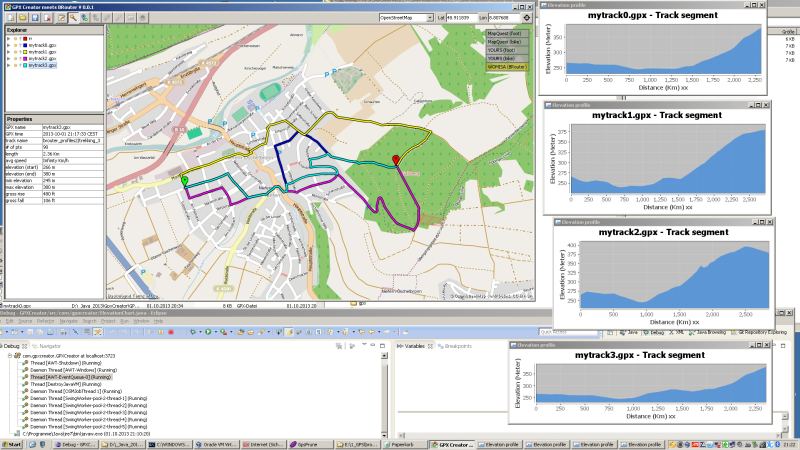

Hallo
ich habe mal den BRouter mit dem GPXCreator verbunden. Dabei habe ich den GPXCreator als Framework benutzt. Eventuell kann das für eine konzeptionelle Findung nützlich sein. Derzeit generiere ich mit dem BRouter (offline) 4 alternative Routen mit dem entsprechenden Höhenprofil. Das funktioniert schon mal ganz gut.
Ziel ist es jedoch das Mapsforge Rewriteframework zu verwenden. Sowohl für Vektorkarten als auch Tile basierende Karten. Ferner noch Funktionen die zB. im JGPSTrackEdit drin sind. Man kann halt nicht alles haben...zumindest am Anfang.

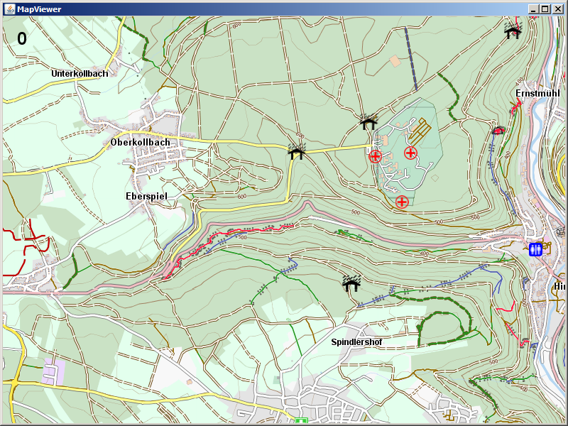

Ps: Anbei noch Openandromap auf dem PC mit dem MapsforgeRewrite. Da versuche ich jetzt auch einen Themenswitcher einzubauen und dann wird das oben erwähnte nachgezogen.
Grüsse Achim

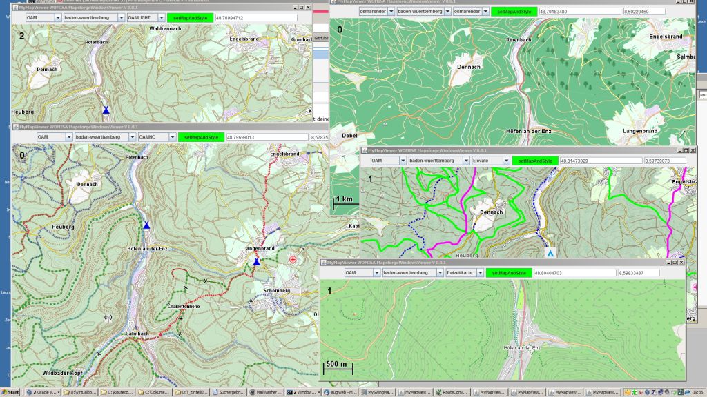

ich habe mal in den MapsforgeViewer einen Map und ThemenSwitcher eingebaut (zusammengefrickelt!). Sowas ähnliches sollte in eine zukünftige Version von RC einfliessen.
Die Stylesheets sind auf dem aktuellen Stand. Ind dem JAR fehlen die MAPS wegen der Größe. In jedem .../WMSMap Dir sollte eine MAP sein. Zum Testen und Anzeigen der Maps ist das ganz brauchbar.
Einfach das RAR entpacken und die xxx.map Dateien in dem entsprechenden MAP dir ablegen
zB: da
.../WMSMap/OAM OpenAndroMap ===> http://www.openandromaps.org/downloads
.../WMSMap/FZK FreiZeitKarten ===> http://www.easyclasspage.de/maps/seite-2.html
.../WMSMap/osmarender MapsforgeKarten ===> http://download.mapsforge.org/maps/europe/
NUR die xxx.map Dateien einsortieren KEINE XML vom Download......(!)
Dann müsten je nach Stylesheet schöne Karten rauskommen.....
Ich hoffe sowas findet (funktionell) Eingang in RC......

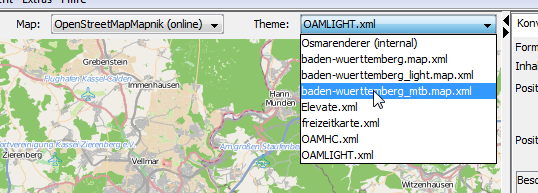

(15.10.2013, 10:07)womisa Wrote: ich habe mal in den MapsforgeViewer einen Map und ThemenSwitcher eingebaut (zusammengefrickelt!). Sowas ähnliches sollte in eine zukünftige Version von RC einfliessen.
Ich frage mich, wo ein geeigneter Platz dafür wäre. Wechselst Du die Karte und das Thema häufig?
(15.10.2013, 10:07)womisa Wrote: Die Stylesheets sind auf dem aktuellen Stand.
Was genau gehört zu den Stylesheets und wie konfigurierst Du die? Benutzt Du TileRendererLayer#setXmlRenderTheme()? Leider lag da kein Quelltext dabei.
Und woran sehe ich, daß die Stylesheets wirken?
