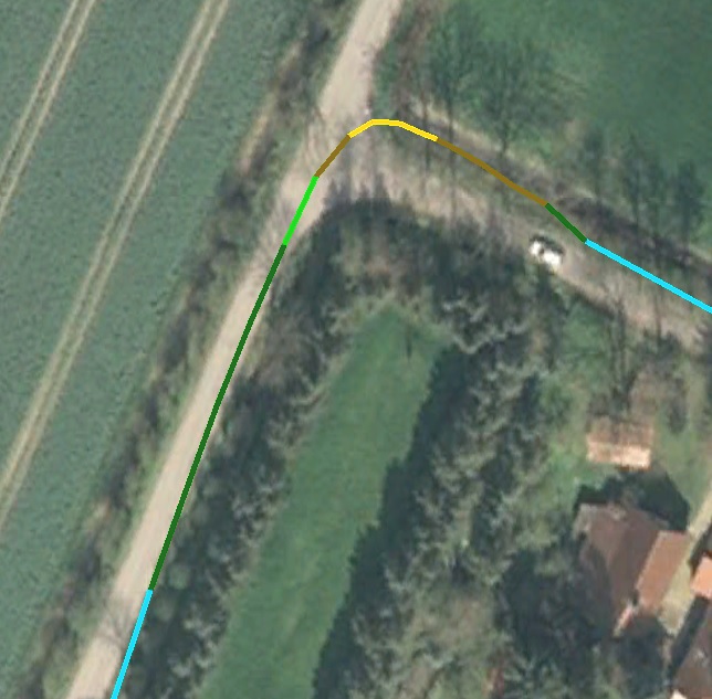

Die die Geschwindigkeiten anzeigende Farbskala sehe ich unten links auf dem GE Fenster. Die Autobahnstrecke östlich von Elmshorn wäre demnach durchgängig mit rund 130km/h gefahren worden und wird auch durchgängig in gleicher Farbe angezeigt. Auf der Strecke von Elmshorn nach Westen sehe ich Geschwindigkeiten im Bereich zwischen 80km/h und StVO +10. Ganz kurz mal StVO +20. Auf meinem PC sieht das eigentlich plausibel aus.
Sieht der folgende Ausschnitt auf deinem PC gravierend anders aus als bei mir?
[Image: 16095085ev.jpg]

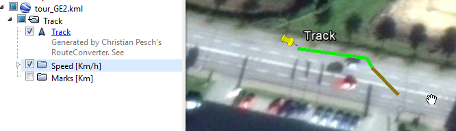

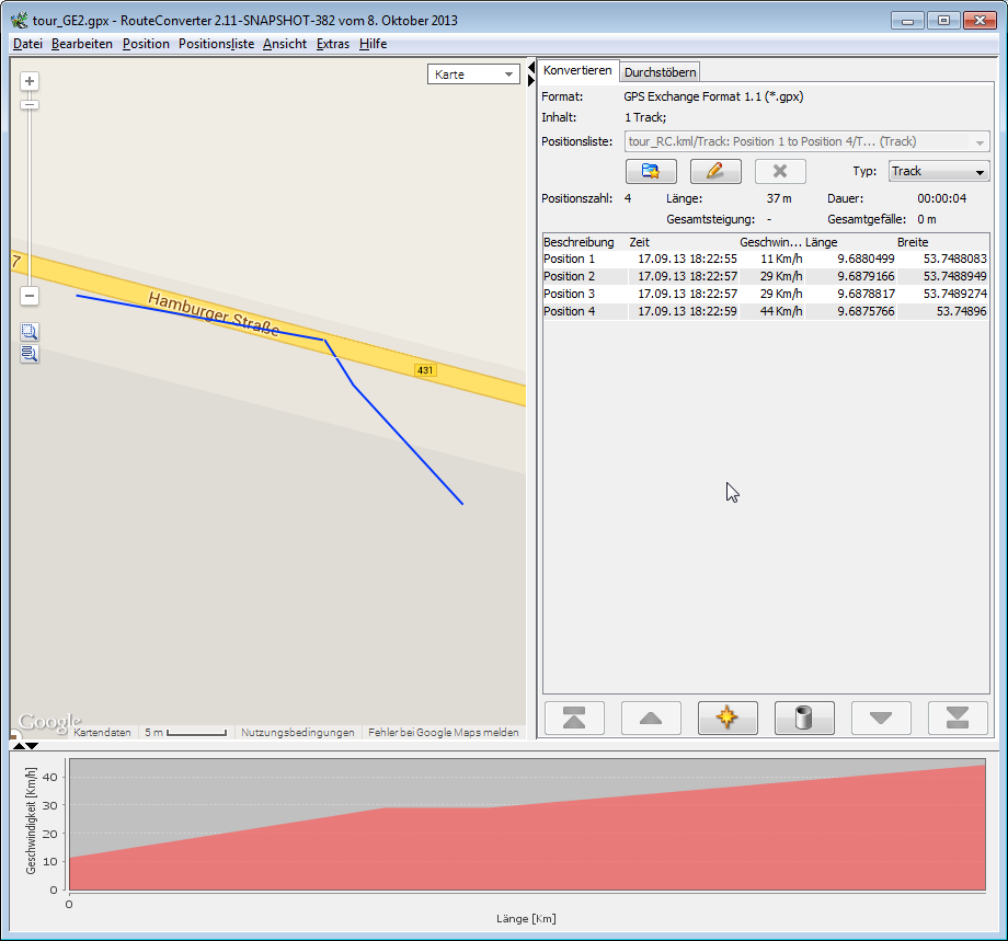

Probier es mal mit dem folgenden GPX-Schnippsel aus:
.zip   tour_GE2.zip (Size: 1.73 KB / Downloads: 1,011)
Das erste braune Teilstück ist für den 1. Wegpunkt. Das grüne Teilstück für die Wegpunkte 2 und 3. Wegpunkt 4 ist nicht repräsentiert.
