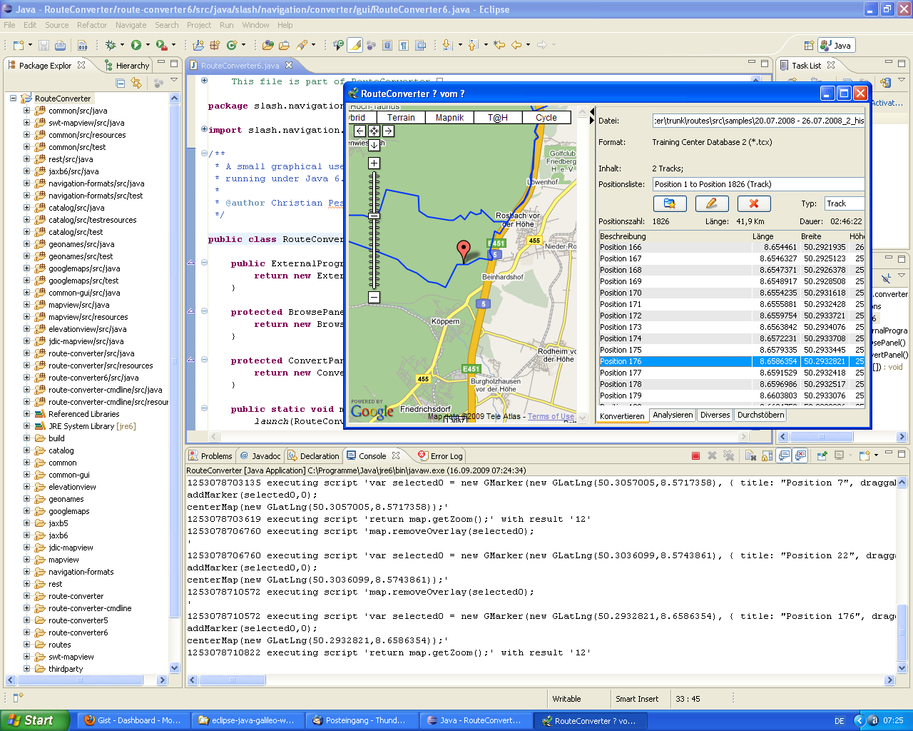

ich hole diesen Thread mal wieder an den Anfang. Es gibt zwar eine Anleitung zum Kompilieren, aber es will ja wahrscheinlich keiner einfach nur kompilieren.
Mir fehlt eine Anleitung wie ich das Projekt in einer IDE (z.B. Eclipse) zum Laufen bekomme, um damit auch eine Debugmöglichkeit zu bekommen. Ich habe es soweit geschafft den Code auszuchecken, ich bin aber nicht der Held was die Einrichtung in Eclipse angeht. Bei mir sind da noch ziemlich viele rote Stellen (Fehler) die ich nicht beseitigt bekomme.
Ich hoffe mal mir kann jemand weiterhelfen.

Ein Multimodulprojekt habe ich nicht erstellt. Ich bin aber jetzt schonmal etwas weitergekommen.
Mein Vorgehen ist wie folgt:
- Eclipse: New -> Checkout from SVN. Damit habe ich mir die Daten erstmal geladen
- Jetzt waren die Daten da, aber keine Projektfonigurationen. Daher habe ich das Projekt wieder aus Eclipse entfernt.
- Dann in Eclipse New -> Java Projekt aus vorhandenen ant-Datei
- Projekteigenschaften sind nun ziemlich leer. Dort habe ich dann bei "Java Build Path" die Verzeichnisse catalog/src/java, common/src/java usw. hinzugefügt.
- Anschließend noch die Libraries forms-rt-605-stripped.jar, commons-http-client...jar, jdic..jar usw.
Nachdem ich das alles gemacht habe, bleibt er mit dem Fehler Import org.jdesktop.jdic.init.JdicManager kann nicht aufgelöst werden. Ich habe alles durchsucht, aber den JdicManager kann ich nicht in jdic-0.9.3..jar finden.
So ist jetzt mein vorgehen, welches nicht funktioniert.
Wie ist denn das einfachste Vorgehen, damit ich das Projekt in eine Standardeclipseinstallation bekomme?

Ich habe in der zwischenzeit auch nochmal weiterprobiert. Ich hatte doch noch Pfade vergessen. Ich habe jetzt keine roten Punkte mehr.
Allerdings scheint er nicht alles zu erzeugen, denn nach dem von Routeconverter erhalte ich gleich eineException:
Exception in thread "main" java.util.MissingResourceException: Can't find bundle for base name slash.navigation.converter.gui.RouteConverter, locale de_DE
at java.util.ResourceBundle.throwMissingResourceException(ResourceBundle.java:1508)
at java.util.ResourceBundle.getBundleImpl(ResourceBundle.java:1262)
at java.util.ResourceBundle.getBundle(ResourceBundle.java:717)
at slash.navigation.converter.gui.RouteConverter.setBundle(RouteConverter.java:83)
at slash.navigation.converter.gui.RouteConverter6.main(RouteConverter6.java:175)
Edit:
Auch mit den von Dir gerade eingecheckten Eclipsedateien funktioniert es nicht. Gleiche Exception.
