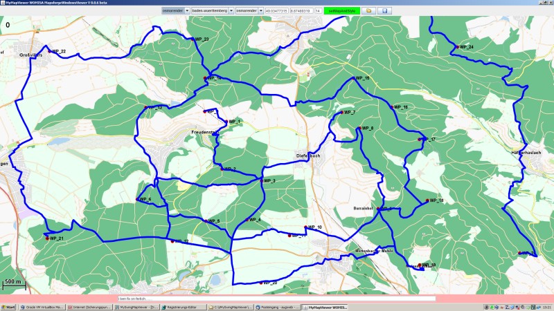

ich habe mal etwas mit java gespielt und den BRouter in den SwingMapsforgeViewer reingefrickelt. Das GANZE ist noch BUGGY, wenn sich jemand damit abquälen will ==> http://www.augilabs.de/download/beta/MyS...Viewer.rar
Viele Grüsse
Achim
Ps: Falls Christian das nicht möchte, einfach den Link/Beitrag löschen
Nachtrag: Die Routingpunkte sollten nicht auf dem gleichen Wegsegment liegen, also etwas weiter voneinander entfernt. Siehe Beitrag im OSM Forum "BRouter: offline Fahrrad-Routing für Android" Beitrag #236. Hoffen auf die nächste Version ist also angesagt...... Nicht vergessen (!!!!) ist ALLES NOCH BETA........
Grüsse Achim
