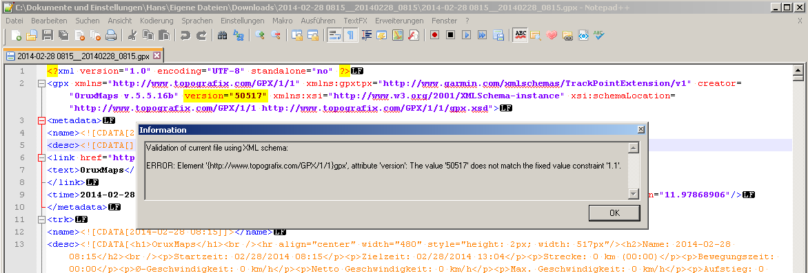

Am Header ist irgend etwas krumm.
Wenn ich die originale zweite Zeile
Quote:<gpx xmlns="http://www.topografix.com/GPX/1/1" xmlns:gpxtpx="http://www.garmin.com/xmlschemas/TrackPointExtension/v1" creator="OruxMaps v.5.5.16b" version="50517" xmlns:xsi="http://www.w3.org/2001/XMLSchema-instance" xsi:schemaLocation="http://www.topografix.com/GPX/1/1 http://www.topografix.com/GPX/1/1/gpx.xsd">
gegen die einer von RouteConverter generierten Datei austausche
Quote:<gpx xmlns="http://www.topografix.com/GPX/1/1" xmlns:gpxtrx="http://www.garmin.com/xmlschemas/GpxExtensions/v3" xmlns:rcxx="http://www.routeconverter.de/xmlschemas/RouteCatalogExtensions/1.0" xmlns:xsi="http://www.w3.org/2001/XMLSchema-instance" xmlns:gpxtpx="http://www.garmin.com/xmlschemas/TrackPointExtension/v1" xmlns:gpxx="http://www.garmin.com/xmlschemas/WaypointExtension/v1" xmlns:nmea="http://trekbuddy.net/2009/01/gpx/nmea" version="1.1" creator="Generated by Christian Pesch's RouteConverter. See http://www.routeconverter.com">
dann werden die Inhalte erkannt.
.zip   2014-02-28 0815__20140228_0815__edit.zip (Size: 19.49 KB / Downloads: 833)
(02.03.2014, 15:17)kumo Wrote: Am Header ist irgend etwas krumm.
Oruxmaps hält sich nicht an die Spielregeln. Der Parameter "version=" im Header ist für die GPX-Version reserviert, Oruxmaps schreibt da aber seine eigene Versionsnummer rein, was nicht zulässig ist.
@Axel: Wende dich bitte an den Oruxmaps-Entwickler, er sollte das in Ordnung bringen. Bis dahin kannst du dir so helfen, daß du mit einem Editor version="50517" durch version="1.1" ersetzt, alternativ kannst du die Datei auch mit GPX2GPX säubern. Beides sind aber nur Workarounds, bis Oruxmaps einwandfreie GPX-Header schreibt.
