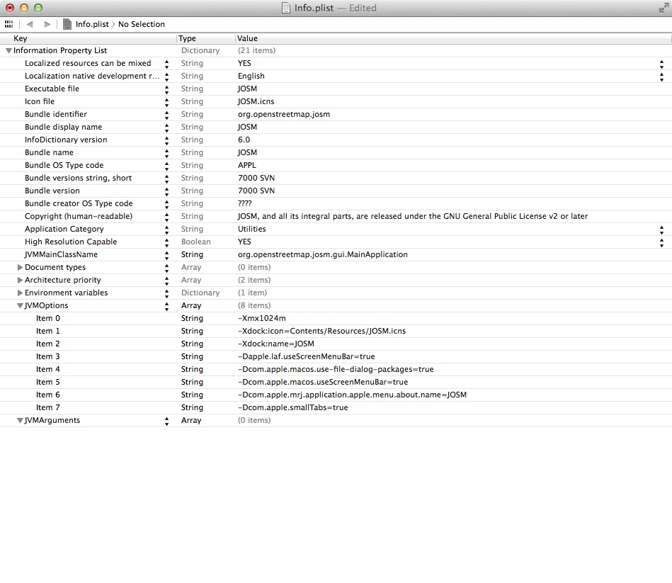

In info.plist steht dies:
Vielleicht bringt uns das weiter ...
![[Image: veTcRMH.jpg]](http://i.imgur.com/veTcRMH.jpg)
Hm. 1.6* versus 1.6+ ? Kannst Du das bei Dir ändern und ausprobieren?

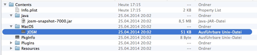

Das Executionflag ist laut Paketinhaltsanzeige gesetzt:
Gruß Klaus
