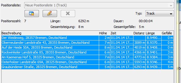

(09.04.2014, 14:30)Rico Wrote: In RC kann ich ja den Zeitstempel nicht ändern(?). Wie kann ich das Problem lösen, dass sowohl RC und GE zufrieden sind und trotzdem die Darstellung beim eigentlichen Startpunkt beginnt?
warum kannst du den Zeitstempel im RC nicht ändern ? Doppelklick auf die Zelle mit der Zeit startet bei mir das Editieren.
Ich hatte noch keine Zeit zum probieren, aber in dem Thread hatte Christian Optionen angegeben, mit deren Hilfe die Zeiten automatisch richtig gesetzt werden sollten.
