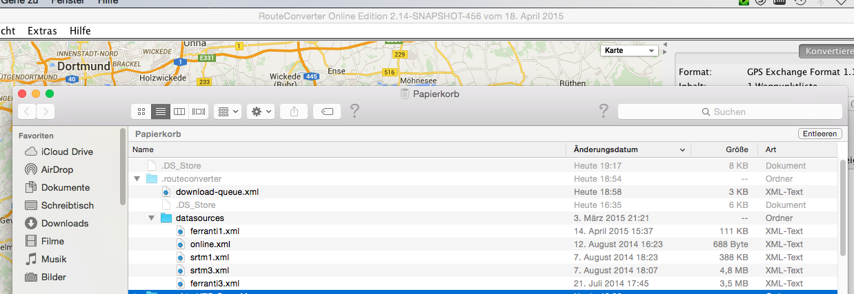

nach dem ich alles mögliche versucht habe, ohne Erfolg, habe ich den Versteckten Ordner des RouteConverter gelöscht.
Seid dem funktioniert alle wieder. Smile Smile Smile
Hier noch der Auszug vom Terminal:
19.04.15 19:03:50,972 WindowServer[276]: disable_update_timeout: UI updates were forcibly disabled by application "RouteConverter" for over 1.00 seconds. Server has re-enabled them.
19.04.15 19:04:04,973 WindowServer[276]: disable_update_likely_unbalanced: UI updates still disabled by application "RouteConverter" after 15.00 seconds (server forcibly re-enabled them after 1.00 seconds). Likely an unbalanced disableUpdate call.
Viele Grüße und Danke für die Unterstützung
Andreas
.png   Bildschirmfoto 2015-04-19 um 19.18.55.png (Size: 228.5 KB / Downloads: 955)
